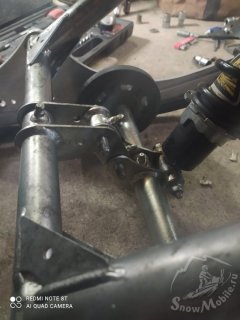

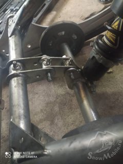

Всем привет,у кого есть 13 год не помню как ставить правильно передний аморт,мож кто подскажет

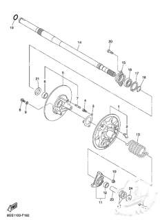

Всем доброго времени!Подскажите как снять ведомый вариатор?
Нажимаешь тормоз ручной и откручиваешь болт. И всё. Аккуратно потом при закручивании, так как болт алюминиевый.

Вроде писали про проточку под стопорное кольцо,но так и не понял стоит родной проточить или выточить новый каток?
Добрый день!!! Можешь снять размеры, чтобы выточить катки!!!? Хочу тоже заказать токарю!!!!
Я до токаря не скоро,а подшипник там стоит 6004,не самый дорогой поэтому долго не живут, внешний размер можете со своего снять.

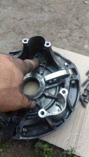

Многие писали скорости плохо включаются,снял ведомый и заметил ,что вариатор до конца не разводился из за скопления мусора(особенно от ремня),от этого треск в коробке и пипец шестерне большой половина зубов слизано.
