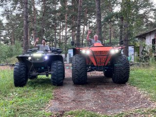

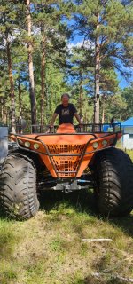

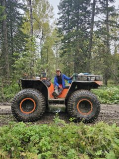

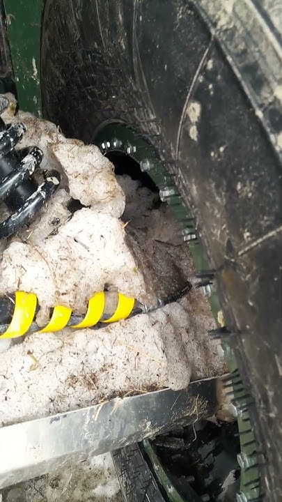

Всех приветствую! Алик Ли, живу в Кемерово. Купил снегоболотоход "Сибирский вездеход". Заказал в мае 2024, привезли в начале августа этого же года. Прочитал ваши отзывы и мягко говоря удивлён всему написанному. Август, сентябрь, октябрь и пол ноября, ездил по тайге на рыбалку и техника ни разу не подвела. Независимая подвеска, отрабатывает очень достойно, конечно после мостовых квадроциклов типа Сокол, присутствует валкость, но к ней быстро привыкаешь, за то какой кайф испытываешь, когда адаптируешься к езде. Был случай, когда я с другом, форсировав мелкие реки, решили перевалить через небольшую гору, метров 250-300, но очень крутую, градусов 60 , подняться, поднялись, а перевалить не смогли, на той стороне было круче и много ручьев, оставили технику на горе и спустились пешком. Порыбачили, поймали много хариуса и поехали в лагерь. При спуске поняли, что тормозов нет, промокли и замерзли колодки, летели вниз через деревья поваленные, через камни и бугры, два раза взлетали как с трамплина, первый прыжок метров 7-8 летели, второй метров 15, приземлились, мягко сказать, и в самом концу горы, тормоза заработали, просохли колодки, видимо. И мы целые и невредимые слезли осмотреть вездеход. Никаких повреждений, ходовка отработала на 100% мало того, пойманная рыба лежала в двух канах и пол мешка рыбы, просто в багажнике сзади, вылетел только один кан с рыбой, остальное лежало на месте, вместе с удочками.
Александр Старостин пишет, что производители не отвечают на звонки, после покупки машины, чепуха полная. Полное сопровождение машины после продажи. После каждой поездки в тайгу, созванивались с Иваном Холод, с его сотрудниками Николаем и электриком. Не могу сказать, что техника идеальная, двигатель Хонда, б/у, коробка от неё же. Во время эксплуатации появились проблемы:
Вибрация, во время нагрузки, в основном на подъёмах, созвонился с с ними, нашли причину, поменяли кардан , причем они отправили бесплатно другой.
Загорелся чек на табло, созвонились с электриком, решили проблему , они ещё отправили другое табло приборов, бесплатно.После закрытия сезона рыбалки, поставил на то машину и что вы думаете, ходовка в отличном состоянии, я, честно был удивлён, выяснилось, что радиатор потёк, так они мне его оплатили и я поставил новый радиатор.
Прочёл в отзывах о сидениях, на моем вездеходе, они видонеизменились, посмотрим, что будет в следующем сезоне, но пока всё хорошо, подогрев сидений и курка газа работает отлично. Рычаг понижайки, расположен у меня под сиденьем, это чуток не удобно, но за этот сезон, я его ни разу не включал, хотя забирался высоко и спускался.
Есть конечно недочёты, но они не связаны с основной технической частью, ну к примеру: передние фары с задней стороны не защищены, на них летит грязь, я за пол часа поставил защиту и всё, аккумулятор находится в задней части машины, подобраться к нему не удобно и его забрызгивает грязью, ну и фара заднего хода, находится под машиной, которую тоже забрызгивает грязью, надо её переставлять. Документы на технику есть, на учёт можно ставить без проблем.
С чем сравнивать этот вездеход, у меня есть. У моего друга вездеход Сокол с двигателем Тойота 1.5 очень не плохая техника, ездит уже, активно 2 сезона, так вот он подумывает поменять на Сиб. Вездеход.
Преимущества перед соколом, я ни в коем случае не засираю сокол, большой багажник, что спереди, что сзади, это огромный плюс при поездках на длительные расстояния , не надо покупать прицеп, реки фарсирует лучше и на нем как то надёжнее, по болотам ходит лучше, за счет независимой подвески, клиренс выше. И вот маленькая ложка дёгтя, за счёт того, что база длиннее чем у сокола, он иногда подвисает на бревне, када ты переезжаешь через него, понятно, что бревно должно быть в диаметре больше 50 см. Хотя я приспособился переезжать такие бревна.
Итого, в целом техникой доволен, рекомендую однозначно. IMG-20240823-WA0024.jpg 20240924_193615.jpg 20240916_151057.jpg IMG-20240825-WA0010.jpg

Зачем спереди большой багажник?Чтоб дорогу не видеть?
Согласен, если забить этот багажник грузом, высотой в метр, не увидишь дорогу, но, если бы его не было, то его бы все варили, иначе, чего такому месту пропадать))) у меня в нем что нибудь низкое, бензопила, термос, троса...

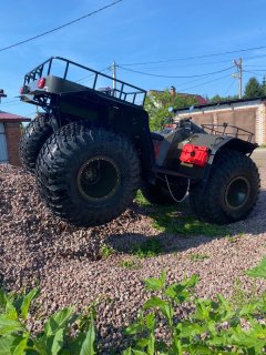

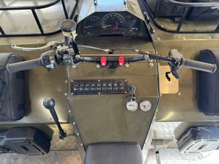

Всем привет владею сибирским вездеходом св 418 профи в длинной базе в максимальной комплектации . С блоками (перед зад) лебедкой которой ни разу не пользовался !! Даж не знаю работает она или нет ‍↔ кстати надо бы проверить . Мало ли ) Так вот приобрел я его в мае 2022г. Задержек при изготовлении не было ,2 месяца как по договору изготавливался и 6 дней ехал ко мне в фуре . Поставил сразу на учет в гос.тех.надзоре без проблем . Первые впечатления -непривычно ) огромный ,до этого передвигался на Ямахе гризли 700 (она Тож осталась ) места очень много . Зажигать на нем не хочется при езде -хотя комфортно ехать 40-60 км/ч . Но нужно привыкнуть к гидрообъемному рулевому и учитывать размеры колес . Очень мягкий -подвеска настроена как нужно -хотя с ходами ее еще можно было бы поиграть . Через 6 месяцев без проблемной эксплуатации при прогреве двигателя перестал держать холостые обороты ,как прогревался глох ,нет ,газом можно было держать и ехать но как ставишь в паркинг отпускаешь руль -глох . Думаю глюк . Но нет ,позвонил на след день Ивану все объяснил . Через 10 мин со мной связались с их представительства или Диллер не знаю ‍♂ с Питера (они ближе ко мне ) вообщем после небольших переговоров о проблеме мне выслали датчик холостого хода и дмрв. По телефону сопровождали где и что стоит ,поменял сам благо самому стало интересно разобраться ,при этом говорили что можете согнать в сервис -мы оплатим работу механика по замене . Мелочь но приятно . В итоге это был датчик холостого хода . Дмрв лежит в запасе ) фары зад у меня стояли обычные ,не защищены фишки вода -грязь-мойки . Короче одна отрыгнула спустя год . Тож ерунда . Поставил за 700 ₽ еще год проходит и ладно . Поставил ручки что б забираться на него -хоть табурет ставь ! Не знаю ставят сейчас какие нибудь поручни нет но вопрос 500₽ (ручки )и жить легче )при просмотре видео роликов заметил что на других их вездеходах при включении АКПП в D-драйв на центральной приборной панели бегает зеленый диод за той передачей которую ставишь включаешь P-он на паркинг прыгает и так далее -информативно ,у меня такого нет . Хотя визуально такая же приборка . Созвонился ,начал узнавать , в итоге у меня стояла приборка от авто на механике поэтому нет информации о положении силектора -попросил у них купить от автоматической коробки приборку ,прислали бесплатно . Поставил сам ничего сложного . Начало травить колесо из под бэдлока -обязательно хоть раз в год протягивайте ! Мне помогло . Критичных поломок тьфу тьфу не наблюдаю ! Масло меняю весной и осенью (везде ) кстати в редукторах эмульсии нет-держат -по осени много езжу по воде ! Читаю некоторых отзывы и удивляюсь -ну типо нет обратной связи -не верю !! Всегда дозванивался ,правда еще нужно учитывать т.к я с Карелии с ними разница у меня во времени 5 часов у них + . Теперь есть контакт их представителя в Санкт-Петербурге . Теперь вообще рядом со мной -Ребята решают все на ура сами связываются с заводом и решают мои хотелки -вот кофры например прислали размеры не замерял все по лекалам легло как надо. . Про масла и т.д все подсказывают .
Итог-техникой в целом доволен ,дороговато конечно , ну а что такое дорого -в наше время это для каждого по разному ! Рассматриваю к весне в зачет сдать своего монстра и приобрести у ребят багги .! Не судите строго ,я не механик что то могу не знать . Свой отзыв пишу первый раз .Спасибо . Всем добра

Фоточки красивые, не пылинки, не соринки. :Bravo:
