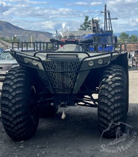

Александр Старостин Якутия Посёлок Депутатский. Приобрёл сие чудо летом 22го года в комплектации "экстрим" все возможные допы. Что сразу не понравилось это цена дополнительного оборудования. Блокировки по 150т за каждую якобы оригинал Япония а по факту Китай HF. Остальное также дорого богато по цене но не по исполнению. В итоге цена 2млн. Двигатель не настроен на работу с трансмиссией ровной езды нет. При перегазовках на месте не ровно набирает обороты на средних его колбасит. Ответ был такой это нормально! При езде под нагрузкой раздатка бтр прыгает на уаз подушках как сумасшедшая и её выбивает. Компрессор на блокировки был с впаяной проволокой вместо термо реле проволока сгорела сразу. Обещали новый компрессор прошло пол года и тишина. Прибор уровня топлива всегда показывал полный бак! Хорошо далеко не уехали. Ответ: Другого не было поставили какой был! Радиатор открыт обстрелу грязью из под колеса нехватило 15см транспортёрной ленты. Резы болгаркой при раскройке облицовки на лазер. Крепление трубы на моторе было просто прибито болтом в алюминиевый блок как гвоздём. Сзади адсорбер над баком открыт грязи. При претензиях по телефону сразу теряются не берут трубку клиент интересен до момента получения денег. Может что-то упустил добавлю

Двигатель Хонда бу гарантия месяц, коробка Хонда автоматическая , гарантия месяц .все основные комплектующие бу. Качество сборки ужасное как и отношение к заказчику, двигатель с коробкой не дружит, коробка работает не корректно. Просто что то ломается , рулевое гидрообъемное работает не корректно надо доделывать и настраивать,проводка сделана не надёжно, короче если рук или надёжного механика нет ,не советую.!

Понятно что техника собранная из бу деталей без дефектовки это лотерея. И разборку двс и коробки никто не производит. Но когда при сборке "насрали" под капот это совсем другая история. Они устанавливают около 15шт подушек от двигателя уаз. Все агрегаты на них. И установлены они в разных плоскостях хотя работают только в одной. При вопросе почему подушки устанавливают без шайб которые ограничивают боковое движение и ставятся штатно на уазы. Да нам присылают без шайб! Хорошо режте их сами в чем проблема! У меня вывод просится только один. Есть деньги у владельца производства Ивана Холод он активно пиарит свою технику. Но грамотной команды технарей нет. Есть сборщики на зарплате.

Приобрел сибирский вездеход СВ-420. Почитал отзывы и везде одни плюсы. Хотя хотел сокол, но так случилось сто продавали новый СВ с пробегом 19 моточасов, да еще в максемалке, по цене нового сокола. Ну тут сомнений не осталось и взял. Вот вам первое впечатление: езда по асвальту на двоечку, за счет очень больших колес его качает так что не возможно ехать больше 50-60км.час. и вылетает раздатка на ходу, надо придумывать фиксатор для рычага раздатки. Езда по пересеченке: на 5 из 5, за счет независемой подвески он идет мягко. По бездорожью на 3 из 5, т.к. сделанно не продумано с болтами под шестигранник, они сильно выпирают и в итоге оставляют огромные синяки на ногах. После первого бездорожья отлетело стекло и разволилось сиденье при разборе седенья оказалось что оно сделано из ЛДСП, если кто незнает что оно во первых намокает и разбухает, а во вторых заморезы в нем не держутся, пришлось основание менять на фанеру кстати основание этого сиденья сделано из обрезков скрепленные степлером. За цену два лимона ты должен быть уверен что он хотяб сделан из качественных материалов. Вообщем собераюсь через пару месяцев ехать за 300км на нем, дополнительно отпишусь. Пока к сожалению в огорчении.

1. Неконролируемо стал набирать обороты двигатель не слушался курка газа. Задавливали тормозом на ходу или глушили с ключа. Представляете ощущения когда начинается неконтролируемый разгон. Причина очень простая тросик газа прикручен саморезом к заслонке и его тупо клинит. Вылечили резинкой оттягивающей до конца газ в положение холостого хода.
2.Сорвало шлицы в рулевой. При детальном изучении оказалось что диаметр вала меньше чем диаметр ответной части в карданчике. Держался за счёт очень сильного сжатия болтом. Повезло что все произошло не на скорости.
3.От компании производителя идёт полное отрицание какой либо ответственности за недочёты. Наоборот обвиняют Александра в необоснованности претензий.
4. При обращении Александра с заказом 2х колёсных дисков получил отказ от специалиста. Мотивация отсутствие времени. Другой специалист сообщает что наоборот времени много и все будет сделано. Надо только почистить каментарии на форуме.
