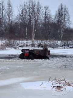

LDV -ни соринки ни пылинки т.к после каждого выезда -повторюсь после каждого ! Вездеход моется и стоит в теплом гараже ! Вы ж сами моетесь наверно !? Машину моете !?) ну а почему вездеход не мыть !?) может по разному думаем ! Вот фото недельной давности -провалился под лед . Вездеход на плаву глубина там примерно 1.8-2м. Эксплуатируется как надо ! И кто то писал что фото разные -как разные если один и тот же вездеход !?) не внимательны !)

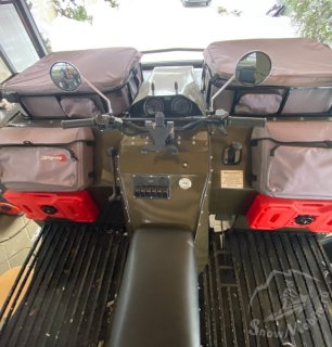

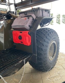

Oleg 54 ! -В -внимательный ! Снимаю шляпу и извиняюсь . Я не прав ! И действительно фото которое вы показали не моего вездехода . Свои фото моего мопеда прилагаю -более внимательно. С телефона натыкал и даж не подумал что фото не мое это и не проверил . Альбом в телефоне есть называется вездеходы -от туда и брал -когда выбираешь фото мелкое -цвет похож вот и тыкнул !) и фото это объясню -это я с их механиком Николаем переписывался по поводу установки тормоза на руль -слышал они начали делать ,вот мне и скидывали с объяснениями . Еще раз лично извини .

Кофры кстати при летнем солнце выцвели ! Были черные . Но своих функций и свойств не потеряли

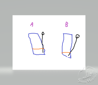

Еще один серьезный косяк производителя. Двигатель на вездеходе стоит как на рисунке В.А на машине стоит как на рисунке А. Желтым уровень масла по метке на щупе, в акпп также. Если заливать по метке будет голодать со всеми вытекающими

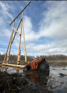

Всех приветствую! Алик Ли, живу в Кемерово. Купил снегоболотоход "Сибирский вездеход". Заказал в мае 2024, привезли в начале августа этого же года. Прочитал ваши отзывы и мягко говоря удивлён всему написанному. Август, сентябрь, октябрь и пол ноября, ездил по тайге на рыбалку и техника ни разу не подвела. Независимая подвеска, отрабатывает очень достойно, конечно после мостовых квадроциклов типа Сокол, присутствует валкость, но к ней быстро привыкаешь, за то какой кайф испытываешь, когда адаптируешься к езде. Был случай, когда я с другом, форсировав мелкие реки, решили перевалить через небольшую гору, метров 250-300, но очень крутую, градусов 60 , подняться, поднялись, а перевалить не смогли, на той стороне было круче и много ручьев, оставили технику на горе и спустились пешком. Порыбачили, поймали много хариуса и поехали в лагерь. При спуске поняли, что тормозов нет, промокли и замерзли колодки, летели вниз через деревья поваленные, через камни и бугры, два раза взлетали как с трамплина, первый прыжок метров 7-8 летели, второй метров 15, приземлились, мягко сказать, и в самом концу горы, тормоза заработали, просохли колодки, видимо. И мы целые и невредимые слезли осмотреть вездеход. Никаких повреждений, ходовка отработала на 100% мало того, пойманная рыба лежала в двух канах и пол мешка рыбы, просто в багажнике сзади, вылетел только один кан с рыбой, остальное лежало на месте, вместе с удочками.
Александр Старостин пишет, что производители не отвечают на звонки, после покупки машины, чепуха полная. Полное сопровождение машины после продажи. После каждой поездки в тайгу, созванивались с Иваном Холод, с его сотрудниками Николаем и электриком. Не могу сказать, что техника идеальная, двигатель Хонда, б/у, коробка от неё же. Во время эксплуатации появились проблемы:
Вибрация, во время нагрузки, в основном на подъёмах, созвонился с с ними, нашли причину, поменяли кардан , причем они отправили бесплатно другой.
Загорелся чек на табло, созвонились с электриком, решили проблему , они ещё отправили другое табло приборов, бесплатно.После закрытия сезона рыбалки, поставил на то машину и что вы думаете, ходовка в отличном состоянии, я, честно был удивлён, выяснилось, что радиатор потёк, так они мне его оплатили и я поставил новый радиатор.
Прочёл в отзывах о сидениях, на моем вездеходе, они видонеизменились, посмотрим, что будет в следующем сезоне, но пока всё хорошо, подогрев сидений и курка газа работает отлично. Рычаг понижайки, расположен у меня под сиденьем, это чуток не удобно, но за этот сезон, я его ни разу не включал, хотя забирался высоко и спускался.

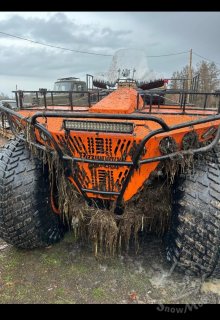

Есть конечно недочёты, но они не связаны с основной технической частью, ну к примеру: передние фары с задней стороны не защищены, на них летит грязь, я за пол часа поставил защиту и всё, аккумулятор находится в задней части машины, подобраться к нему не удобно и его забрызгивает грязью, ну и фара заднего хода, находится под машиной, которую тоже забрызгивает грязью, надо её переставлять. Документы на технику есть, на учёт можно ставить без проблем.
С чем сравнивать этот вездеход, у меня есть. У моего друга вездеход Сокол с двигателем Тойота 1.5 очень не плохая техника, ездит уже, активно 2 сезона, так вот он подумывает поменять на Сиб. Вездеход.
Преимущества перед соколом, я ни в коем случае не засираю сокол, большой багажник, что спереди, что сзади, это огромный плюс при поездках на длительные расстояния , не надо покупать прицеп, реки фарсирует лучше и на нем как то надёжнее, по болотам ходит лучше, за счет независимой подвески, клиренс выше. И вот маленькая ложка дёгтя, за счёт того, что база длиннее чем у сокола, он иногда подвисает на бревне, када ты переезжаешь через него, понятно, что бревно должно быть в диаметре больше 50 см. Хотя я приспособился переезжать такие бревна.
Итого, в целом техникой доволен, рекомендую однозначно. Посмотреть вложение 1622703 Посмотреть вложение 1622704 Посмотреть вложение 1622705 Посмотреть вложение 1622706

На фото видно еще одну из многих недороботок. Фары со стороны колеса никак не защищены как и жгут проводов к ним. От веса нилипшей травы, грязи,льда их просто отрывает
