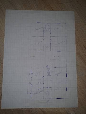

Есть план дома, по которому бились сваи три года назад, потом думали решали и доработали его, перенесли окна, т.к. где то они не нужны, там кроме забора ничего нет и решили изменить второй этаж, т.е. повернуть его на 90 градусов относительно первого, для того чтобы длина стропильной ноги была меньше (дом 10*8.5) и второй марш межэтажной лестнице стал параллелен мансардному скосу..Есть проект дома или так по мере стройке само нарисутся ?
На первом этаже веранда, с него три входа в секретное спец помещение (назначение будет раскрыто после переезда), в коридор,и в котельную. Два санузла, на первом и втором этажах, они ровно друг над другом. Коридор шириной 2.24 для того чтобы лестница 110 шириной двухмаршевая влезала, и кухня и гостинная по 17.5 квадратов примерно. Разделены аркой наверное будут..Сколько помещений в нем будет?

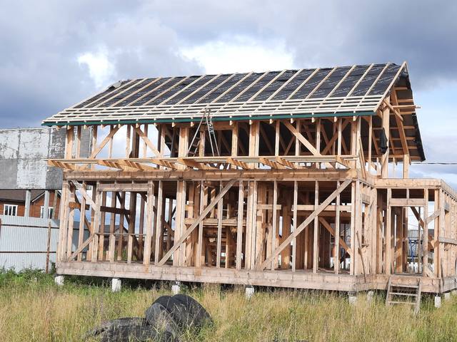

Не все каркасным домам нужны укосы ,от слова совсем .У меня нет укосин и на домах которые стоил 25 лет назад нет укосин ,придставляешь на гипсокартоне все ,но оговорюсь одно этажные .Каркасное строительсьво подразумевает выгодное строительство по дышману и быстро .Каждый может что-то подчерпнуть для себя, например как врезать плотно укосину

Проекта дома нет, ибо посичтали не разумным выкладывать 200 тысяч за проект, с такой простой прямоугольной коробкой итд. А простой я и сам нарисовать могу для себя. Насчет коммуникаий все продумано, септик закапывается на площадку ближайшей к санузлу. Так-же не далеко идет центральный водопровод. Те. по кратчайшим путям к дому, дом не на УШП а на сваях, проблем не возникнет. Санузлы 1го и 2го этажа друг над другомИван я спроил проект дома,а ты про план ,где коммуникации? Или как мои соседи приехали на Н.Г в дом ,а срать на улицу и заводой на машине к роднику ,так и прожили ,но им только для временного проживания .
Вот пример таких домов в МО, сильный ветер и дома рассыпаются, без укосин, без жесткой плитной обшивки, без второй верхней обвязки перевязывающей стены. Гвоздей что прописаны в СП не хватает итд. Хорошо что без жертв.Не все каркасным домам нужны укосы ,от слова совсем .У меня нет укосин и на домах которые стоил 25 лет назад нет укосин ,придставляешь на гипсокартоне все ,но оговорюсь одно этажные
По дешману не согласен, правильный каркасник совсем уж дешево стоить не может, в любом случае дороже брусового при прочих равных будет. Для стрйоки в одну каску, у меня выходит более чем быстро. При том что все делаю тщательно, укосины плотно, гвоздей не жалею и.т.д. Ну и я в общем то не раз говорил, никуда не спешу, есть где жить.Каркасное строительсьво подразумевает выгодное строительство по дышману и быстро .

плотность будет только в сухом материале,у вас же как понял материал не из сушики,так что думаю вся плотность уйдет с высыханием материала.укосины плотно,
Собирал из ЕВ доски, но это не означает что влажность 80%, обвязка + лаги + стены первого этажа с зимнего маловлажного леса, который за апрель май в штабелях на лесопилках проветрился, доска относительно легкая была, укосины абсолютно сухие, сразу на всю стройку взял и не использовал на другие нужды. Ну и по врезке нюансы есть, показывал несколько раз. Второй этаж была уже тежелая, но она по сути так-же обветривалась, пока была на лесах, лето было ветренное и жаркое. Сейчас влажность как после камерной сушки, лезвие не просунуть, снимал видео совсем недавно по просьбе с ютуба, как ведет себя ЕВ доска, но отснял половину, холодно однако, -30.плотность будет только в сухом материале,у вас же как понял материал не из сушики,так что думаю вся плотность уйдет с высыханием материала.

Так ты нарисовал проект?Проекта дома нет, ибо посичтали не разумным выкладывать 200 тысяч за проект, с такой простой прямоугольной коробкой итд. А простой я и сам нарисовать могу для себя.
Это уже другое дело. Это уже экономия на качестве работ.Ой да ладно.
Как будто с проектом джамшуты прям строят строят дом, а не ляпают....![]()
Проекта коммуникаций нет, проще некуда, это не многоквартирный дом. Ввод воды в дом, горизотальный утепленный участок с греющим кабелем, вертикалный участок (в санузел). Кухня и санузел соседние стены, т.е. все по кратчайшему пути. Аналогично и с оттоком воды в очистительную станцию.Так ты нарисовал проект?
Проект - это не обязательно заказанный на стороне документ.
Проект - это документ, в соответствии с которым строится дом.
Нет проекта - дом не строится, а ляпается.
