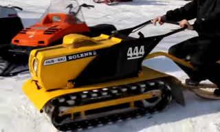

Вы, блин, тему читали? речь о том что прогресса вот уже 30 лет как нет и пора с этим что-то делать, вы же всеми силами спорите и противитесь, при этом спрашивая: "а где же прогресс?"![]()
