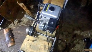

Про иномарку - полностью согласен. У меня не получилось купить вал для сцепления, но вместо него как родной подошел шток от стойки какого-то форда, только шлицы для посадки барабана сцепления нарезал (на фото выше видно)

ведущий шкив у меня собран как на мопеде, только паук и втулка изнутри расточены до 20мм и приварены одна к другому, а внешняя щека держится только за счет прижима

Не понял как втулка крепится на валу, у меня на шпонке, а у вас?
Илья О.
18 Сен 2019
1.438
942
Тапки
Если я правильно понял, то также. Я сделал так: взял шпонку и сошлифовал ее до высоты шпон-паза (чтобы она не выглядывала из него), затем во втулке просверлил 3 отверстия вдоль шпонки и, собрав все это в кучу, приварил шпонку к втулке электродом через отверстия. После снятия с вала шпонка осталась внутри втулки, приваренная к ней в 3-х местах:blush:
ПС. В этом процессе главное - не приварить все к коленвалу:D
северчанин
29 Окт 2011
600
73
73
Северск Томская обл.
Валерий Александрович
хонда автомобиль, буксировщик мухтар
У меня во втулке паз под шпонку сквозной, шпонка вставлялась снаружи, а варили на оправке сделанной в размер вала, потом шлифовка. Ну в общем то, важен результат. На Ориенте больше всего раздражал запах горелой резины во время трогания с места. Далее этот запах оставался позади. а ремень горел.
