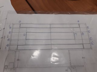

У меня тоже три грядки в плане, и внутри тоже 2,85 примерно... с женой поменяли так и сяк и что бы ходить удобно и места для грядок что бы хватило... центральная чуть шире крайних выходит... и короче значительно. На крайних оставлю чуть места под ведра, бочки, тубарь, рассадник многоярусный сконструирую...

План первоначальный, сейчас крайние чуть шире, что бы растюхи в наклонную стенку не тыкались. Соот-но центральная стала уже. Высота от будущего пола 350мм.

Крайние грядки см по 50, проход 38-40 см, средняя метр ширина. Схема, тоже наиболее оптимальный вариант

Ещё раз, крайние грядки по невысокоррслые помидоры, перцы , баклажаны, их много сортов высотой до 60 см. Середина под огурцы и высокорослые томаты , есть отличные сорта помидор высотой под 2-2,5 метра

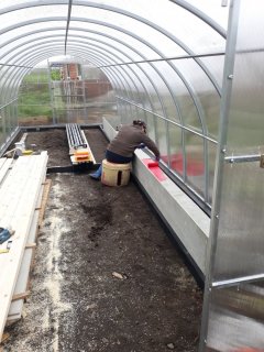

завтра на крыше буду менять поликарбонат,6 лет простоял,крыша потрескалась,боковые нормально пока

Вот старый

решил прислушаться к твоим словам,когда снимал старый поликарбонат,я охуел сколько там воды было.Хотя мне проще было горизонтально его установить.
Альберт, это не мой совет, а просто так правильно. Ясно, что горизонтально отходов меньше. Лист на одну сторону и готово. И наружная сторона, где плёнка, вроде как к солнцу терпимее.
