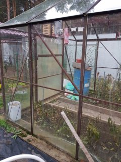

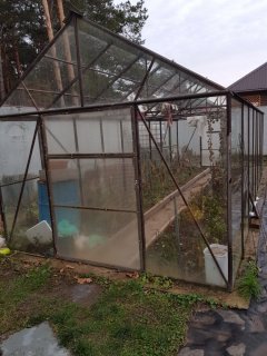

Планирую построить такую теплицу у кого есть опыт поделитесь теплица из стекла и металла плюсы и минусы ,заранее благодарен за советы.

У меня такая теплица с 91 года. Отапливаемая. :Chih: В какие сроки планируется ее эксплуатация?:blush:

я не думал про отапливаемую вообще я в садоводстве не силен , была теплица из поликарбоната простояла 4 года убрал ее сделал фундамент и вот сейчас начну делать . А отапливаете как и чем?

Газ конечно. Но я не спроста спросил, от сроков эксплуатации будет зависеть и инженерное решение. :Chih:

В принципе можно у меня до газа недалеко , а что стоит горелка ? Ну конечно отапливаемую лучше было бы а вот говорят что стекло задерживает ультрафиолет а растениям он нужен где истина ? Будут там помидоры расти?

И греть то нужно землю наверное типа теплых полов под землей

Если есть возможность то только стекло. Если планируется ( говорю к своим условиям, к вашим нужны корректировки) выращивать с марта по ноябрь включительно, то обязателен подогрев почвы. А также нужно отсечь холодную землю от прогреваемой.
поэтому по всему периметру нужно уложить утеплитель (лучьше пенопласт 100 мм) на глубину минимум 0,5 метра. На глубине чють больше штыка лопаты нужно уложить систему подогрева почвы. ( у меня из труб 1,5 дюйма сварен регистр) и завязан на обратке, так как высокая температура там нежелательна. На поверхности трубное отопление. Греет старенький газовый котел АОГВ 11,6. Теплоноситель только вода.
Сейчас можно использовать и другие материалы, но на то время их небыло.
Топлю март и ноябрь. С апреля по ноябрь хватает естественных температур.

Да, размер моей 4 х 15 метров.:shutup:
