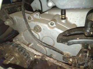

Господа, сливное отверстие для трансмиссионного масла которое? На 1 фото заливное, а на втором которое сливное? Спасибо.

Смотря как фото сделано, что ближе к переду - моторка, к заду коробка.
Лей пока из за заливного ( с боку которое)не побежит и всё норм будет !
А коробка-то другая. На 157 двигатель смахивает.
Да на первом фото заливное. А снизу попробуй любой открутить.

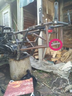

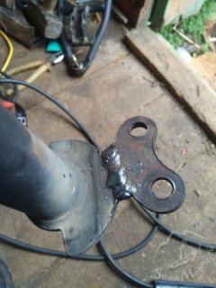

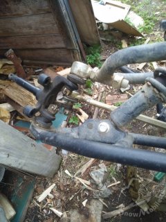

Прив!…я так подусилить раму решил, сзади усиление багажника под кофр и туда же платформу под фаркоп подварить (в планах прицеп)...
Воздухан вывел под сидуху,сделал крепеж под него.

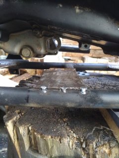

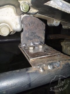

Снизу также хочу двигло дополнительно пожоще закрепить -приварил платформу, на нее съемный уголок" кронштейн» прикрутил чтоб удобно было двигло снимать в дальнейшем,оставил зазоры чтоб движка ничего не касалось, наколхозил сайлентблок(выточил из того из двух что штатный глушак держали:))) осталось тупо подлезть насверлить на кронштейн отверстие для болта...маятник усилил косынками,
снизу наварил пару укосов вдоль

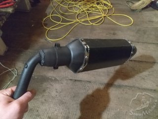

Глушак заменил на «акрапович» родную трубу подварил
Раму усилил косынками, усилил штатные кронштейны двигла, вообще в целом поработал сваркой везде руки зачесались:)))
Укоротил сошку по совету форумчанина на первых страницах темы,посмотрю как это скажется на управлении.
Угол амортизатора думаю изменить поэкспериментировать как будет работать, в новых моделях угол меньше - верхнее крепление смещено ближе к рулю.
Пока вроде всё...продолжение следует.спасибо за внимание, возможно кому то пригодится.

Куда фаркоп задумал делать? Фото.

Да, я тоже к этому месту склоняюсь. На авантисах поставили на маятник, что ни есть хорошо. Там и так слабое место.

Привет! Хотел уточнить по поводу внедрения шаровых ваз- 1.нормально ходят ,много отъездил??:) 2. Внизу ведь стояли родные китайские неразборные? Ты их тупо срезал болгаркой и вазовские норм встали? только походу потребовалось сделать ответное «ухо» чтоб их прикрутить? Я хочу только нижнюю поменять, верхнюю оставлю стандартную чтоб развал регулировать, причем она вроде неплохого качества... да и рулевые наконечники думаю тоже куплю родные, только пресс масленки поставлю.

Они вроде как выбиваются. Не нужно там болгарить.

Пробовал и выбивать и выдавливать тисками - результата нет...хотя стопорное кольцо там стоит, типа намек на то что они разборные))

Вот где ты штангелем там нужно снять фаску под выступ шаровой ваз
