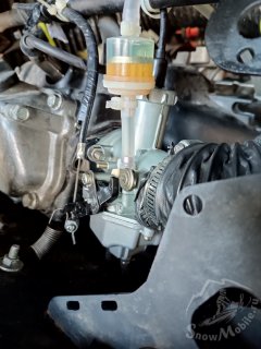

Ну вот теперь полная ясность. Да, заменил на прозрачные патрубки питания - теперь полная наглядность.
Ещё раз всем огромное спасибо.

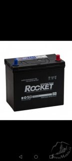

Вот и мой акум помер!таки что скажете,сразу автомобильный 40А ставить?пробежался по маркетплейсам,20-30А акумы несоизмеримо дороже,чем полноценный автомобильный акум стоит.или кто то пытался восстановить родной акум?хотя чуйка подсказывает,что бесполезное это дело.вроде помнится,писали что от 40А наши провода греются сильно?знаю,это обсуждалось уже,но может кто вдруг чего подходящее решение нашел!?на авито в соседнем регионе продают акум 40А,от матиза,2023 г.в. фирмы зубр,почитал про него отзывы,пишут,что дерьмо,а не акумы этой фирмы.просят за него 2000р.

У мну 55 с приёмки(бесплатный) стоит уже 2 сезона. Ничё не греет :smoke:

60ка у меня тоже есть,товарищ работает в "колеса даром",намутил мне здравый акум.ак он же тяжелый,мы вроде за уменьшения веса боремся:D

У меня маленький с тонкими клемами. Он полегче будет :Bravo:

Я не стал дожидаться и собрал в кейс спарку из двух штатных Дельт. У меня одна стояла на лодочном моторе, вторая - на тунгусе. Теперь летом этот чемоданчик питает лодочный мотор и кой-какую бортовую электрику, а зимой - снегоход. И, конечно, провода поменял на посолиднее.

Я думаю что раз в 5-6 лет можно купить маленький AGM например 18амперный стоит 5т. на озоне... Конечно дорого, но........

Ну 5-6 эт ты конечно загнул. Это раньше было более менее качество, сейчас на пару сезонов и то если в межсезонье его куда нить задействовать. Внучке на скутер дельту купил, через месяц кончилась.

В межсезонье подзаряжаю, а так вроде ходят, просто обслуживать надо, я про AGM батареи, родной нынче 5 лет, без проблем, если накроется, куплю чуть помощнее

У меня с 2018 года снежик,в том сезоне еще крутил,в этом помер.наверное сам проморгал,подзаряжать надо было,клеммы отцеплены были,на это понадеялся.

https://ozon.ru/t/32Yx6k6 всем привет!!!как думаете,есть смысл такой взять!?продаван пишет,что потянет наш мотор.AGM уж слишком дорого.автомобильный очень тяжелый.этот вроде 7 кг весит,по крайней мере вес посылки так указывают.
