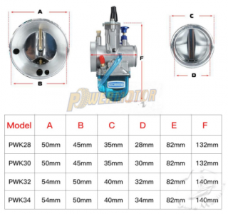

Привет форумчане! На днях снял головку на 600м. Возник вопрос почему нет на прокладке гбц стального кольца? С трудом на просторах интернета нашёл где заказать новую. Новая тоже без кольца материал металоазбест.
замеряйте пожалуйста диаметр впускного отверстия(или как оно правильно называется) на головке.хочу понять,есть ли смысл заказывать PWK32.и да,у меня тоже прокладка была без кольца.на наш двигатель хрен найдешь.если есть ссылка на новую прокладку киньте пжлста.:handshake2:
На 600 34мм.

согласен,сильно заужено проходное сечение впускного диффузора в месте дроссельной заслонки.600й вроде едет,но как то не так.на PWK30,пока не появились непонятные провалы и плавающие ХХ он ехал заметно бодрей в пухляк.вот теперь думаю какой взять PWK 32 или 34.жду когда
dimonuvat72 снимет все размеры с головки. :handshake2: да и помнится кто-то упоминал,что стоит 34й,вроде все устраивало человека и расход и холодный пуск.
PWK 32 и 34 одинаковые, разные только жиклеры. Так что смело любой можно взять.

Китайцы правильно пишут. Одно литье на несколько карбюраторов, поэтому снаружи размеры одинаковые, а внутренние размеры растачивают разные. Впускное отверстие на Зонгшене 34 мм, поэтому заказал себе ПВК 34.

Я когда на свой карб заказывал на али написал им марку двигателя прислали 32 . Без проблем полтора сезона отходил .
На ПВК 30 откатал два сезона, все отлично. Решил попробывать ПВК 34.
