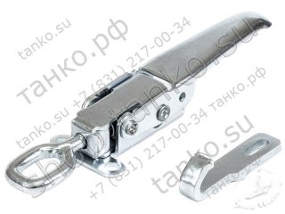

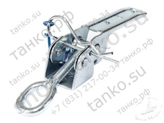

Обратите внимание какие замки Вектор ставит на узел фиксации кузова - бортовые замки, а не самосвальные. Последние гораздо более крепкие по конструкции. У меня Векторовские на прокатном прицепе (3,5 х 2 м.) сломались. Переделал на самосвальные польские STT.

Спасибо, тоже смотрел на них недоверчиво ..

На бортах другие замки. Скобы из проволоки. На фиксации кузова скобы из профилированной полосы.
Ссылка на них есть?

Нет ЛАВ-ские петли сломались. Просто прицеп прокатный и бывает грузят с неправильной центровкой и т.д. Кроме того, по моей просьбе мастер сделал так, что курки замков смотрят вверх, а не вниз. В нижнем положении уже пару разу гнули сильно гнули. Правда передний борт теперь из-за фартука не открывается. Ну клиентам и не нужно. Изображение-наклейку на фартуке привезла дочь из Америки. 50$. То что у нас продается - мне не нравится. У людей нет ни вкуса, ни технологий.
У меня тоже загнуты ручки. Но к замкам вопросов не возникало.
В характеристиках твоих замков масса 0.4 кг. Впечатляет.
