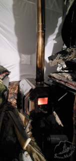

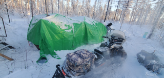

1737914537210.png 1737914506642.png 1737914577347.png Двухслойный Кубоид 4,4 от Берега. Тёплый пол. Ночью за 40, но в палатке к утру не только вещи сухие, но и на полу сухо. Поверх палатки дорнит, поверх дорнита тент. И даже с печкой на стенках палатки конденсат, а на полу под раскладушками лёд. Полы отстёгивать - пришлосьт отливать молнию кипятком. Три чайника вскипятили.

Дровяные печки поддерживают тление дров часа 4, раз за ночь надо вставать, конечно. Угореть с печкой - экономкой практически не реально, разве только полностью труба забъется продуктами горенья, но за ночь этого точно не произойдет.
