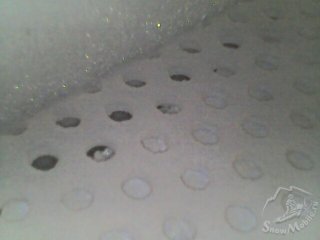

Вот, залез эндоскопом в задний проход глушителя ДД, все чистенько. 5 сезонов за плечами, около 3000 км, масла какого только не было спалено, от минералки до синтетики.
