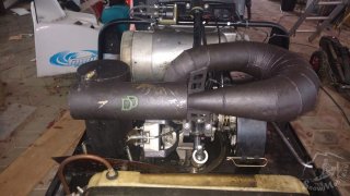

Может попробовать "намертво прикрутить "штаны" к глушителю, сферы вроде ровные.
Чисто ИМХО - намертво нельзя - подвижные соединения должны быть на Буране...
Почему не подскажете? к примеру на мотоциклах "намертво, если плохо закручено сифонит, по крайней мере на Яве так было (в детстве была) Ладно, жду что скажут разработчики, потом буду снимать, смотреть или так ездить, конечно противно, что все засерается.

Потому что на Буране, в отличие от мотоцикла, двигатель не имеет жесткого крепления к раме - он на резиновых подушках и имеет возможность некоторого перемещения. хотите 100% герметичности - ставьте не сферическое соединение, а гибкое - гофру

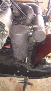

Привет, всем мужики. Такой вопрос : купил недавно свой первый снегоход Буран АДЕ. Заказывал на Бурке.Про ремни, катушку, коммутатор в запас, под сиденье.
Насмотревшись разного видео в ютубе заказал себе патрубок на глушитель в бок. Ставлю его и у меня в встаёт колено. Неужели нужно резать и варить? Было заявлено что ничего делать не нужно

Судя по всему, он выходит за пределы капота и заворачивает вбок. По идее, действительно пилить не нужно...
Глушах выдергивается из пола, втыхается эта хрень и в неё снова втыкается банка и получается, что патрубок идет по полу, внутри капота и выходит вбок по его окончанию...
Насколько удобно - х.з. У меня просто дырка вырезана и вбок выведена.
Если снеж новый - понимаю, капот жалко... сначала...:)

Так на новом патрубке бокового выхлопа глушитель становится выше, то не совпадают яблоки патрубка между глушителем и штанами

Сними сначала все пружинки, собери глушак с патрубками, потом обратно пружины верни. За счет яблок подгонится.

Разобрал сегодня в ноль. Собрать не получилось. Хотел поинтересоваться может кто из форумчан ставил такой боковой выхлоп
Тоже, честно говоря, думал, что за счет свободных ходов всё встанет... х.з. может им в магаз позвонить и спросить...

Полусферы до установки этого дивайса пробились и нашли свое местоположение. Установка действительно поднимет глушитель и патрубок в иную плоскость и полусферам, если совпадут, придется по новому набивать для герметичности. Дивайс этот не имеет надежного крепления и будет гулять в районе ботинок и стараться повредить их. Кроме указанного под ним будет нагромождение льда. Так что , по моему мнению, бесполезная вещичка. Не ведитесь на такого рода усовершенствования, штатная комплектация продумана и удовлетворяет запросу.

Мне выхлоп в гусю совершенно не нравится. Когда пердешь на весь лес - тогда наверно оправданно, хотя и не сильно тише, а когда движок, как тномарка жужжит, то в бок само то. ИМХО
Про патрубок согласен и наледь будет дополнительная и ноге мешаться будет, особенно, если стоя ехать и тем более, перепрыгивая со стороны на сторону....а закрепить патрубок можно, там крепеж есть, а вторая часть банкой придавлена будет, да и доп.крепеж ничего не мешает сделать, если эта вещ, кому-то понадобилась.
