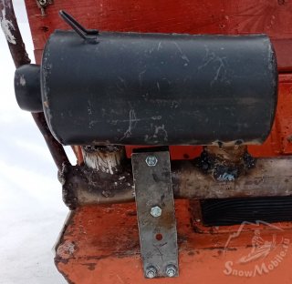

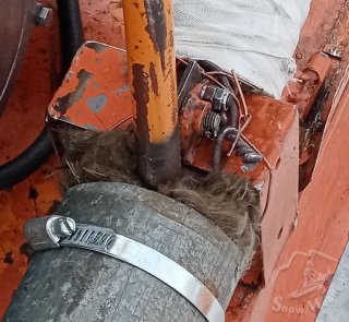

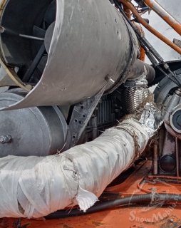

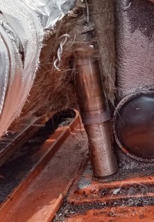

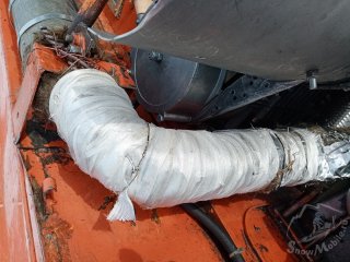

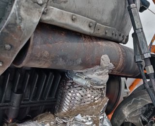

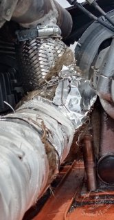

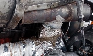

БУРАН, ДЭТ250-2 ЕД.
Идеальный глушитель и охлаждение БУРАНА. Эксплуатация много лет - всё гут - никакого и никогда перегрева! Выхлопной коллектор введен из кожуха, цилиндры разъеденены перегородкой и каждый охлаждается своим холодным потоком воздуха. Вентилятор забирает холодный воздух не из под капота (стоит защита) а с улицы - напротив него в кожухе сделано отверстие и отогнут заборник воздуха - на крыльчатку воздух поступает уже потоком под давлением. Вся выхлопная - из нержавейки - к фланцам штатного коллектора крепим неж. фланцы в них ввариваем трубы - к ним трубу коллектора - к нему трубу диаметром 50 мм. вниз - в ней гофру с внутренним диаметром 50 мм и длиной 100 мм - в гофру трубу с наружным диаметром 50 мм которая вварена в трубу 53 мм которая на двух нерж. хомутах закреплена через резьбовые проставки к крепежу редуктора далее по фото - можно и без установки штатного глушителя - тоже приемлемый звук !!! Обращайтесь, если что !!! Один раз попотеть и забыть все проблемы с глушаком и охлаждением. Всем удачи !!!

Главтое - правильно сделать хомуты крепления трубы к редуктору - полоса нержавейки 2 мм. обхватывает горизонтальную трубу и максимально к трубе отверстия 8 мм и далее максимально ближе к редуктору второе отв. 8 мм. - третье отв. для крепления к болтам редуктора через проставки высота которых определяется по месту самостоятельно.

А по мне, так чем проще, тем лучше. - ПРОЩЕ на форуме не видел!!!
При порыве цепи глушитель старого образца снимается за две минуты, стоит ДД, так снимать на морозе дольше намного. А предлагаемый вариант снять на морозе или на ветру без матов не представляется возможным - просто закрепить в другом месте и ВСЁ!!!
ВСЕГДА ДЫШУ СВЕЖИМ МОРАЗНЫМ ВОЗДУХОМ, а не выхлопом, который засасывает под ветровое стекло!!!
Улыбнуло возможность поднять за трубу - особенно когда в наледи - руки вынуть из карманов - взять молоток и отбить НАЛЕДЬ!!!
