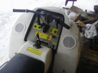

IMG_20180906_091926.jpg IMG_20180906_091926.jpg 1. Разборка
1.1Снятие старого мотора
1.2Разбираем рулевое
1.3Удаляем крепления двигателя(передние, задние не мешают
ilja.chum

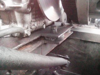

2.1Привариваем 2 уголка(50*50) к профтрубе 1. Я варил их на 1 см выше чем идет труба(лучше варить вровень т.к задача не сильно поднять движек, чтоб закрылся капот.Первый уголок как на рис1, второй примерно в 2 раза короче чем первый , тк с этой стороны будет рулевое(на фото все понятно).
2.2 Вырезаем пластину из металла (от 4 мм) 40 *40см(размер примерный) конфигурация как на рис. Сверлим отверстия под крепление подмоторной плиты.
2.3 Подушки использовал от зил130 (опора двигателя низ) хотя можно и от бурана.

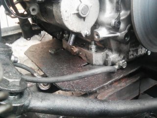

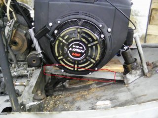

3Установка дрыгателя
Ставим двигатель на подмоторную плиту. Прикидываем соосность вариаторов. Ремень вариатора Dayco hpx 5015 (1308*36*16) или аналоги. Это самый длинный ремень который стоит на снегоходной технике. Короче не поставить мешает рулевая кононка. Цена почти как на буран 2300р.Предварительно нужно перенастроить вариаторы на 36 ремень.
3.1 Настройка ведомого вариатора
Откручиваем болт крепления и снимаем вариатор, затем откручиваем три гайки осторожно придерживая верхнюю часть вариатора поскольку она подпружинена. Снимаем. на шток по которому смыкаются тарелки ставим шайбы( у меня их не было я загнул из проволоки). так что бы ремень выставлялся не более чем 1мм. У меня получилась шайба 2-3мм. Далее собираем обратно. Более прдробно можно почитать в разделе про рысь настройка ведомого.
3.2 Настройка ведущего вариатора.
Его верхняя часть откручивается против час.стрелки если на него смотреть.Нужно заблокировать нижнюю часть и с полощью монтировки вставленой в верхнюю часть открутить(более подробно в ветке буран про Сафари) так же ставим шайбы (я делал такую же из той же проволоки) нужно что бы ремень ходил по штоку не цепляясь щеками за конуса иначе самоход.
3.3 выставляем соосность как на инструкции к рыси. Только 52.5 меняем на 57 иначе жрет ремень(приходилось переделывал всю плиту)
размечаем отверстия. Я делал с возможностью натяжки ремня. Тут можно уже завести дрыгатель погазовать посмотреть соосность ,когда движок работает видно перекосы. 991437-00263453fc24c17e2cd06e60d8831e81.jpg IMG_20190306_133142.jpg

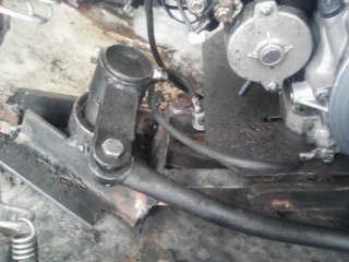

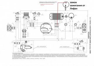

4Установка рулевого
4.1Переворачиваем клонку открутив у руля 4 гайки, на сошке надо чуть отрезать проушины иначе в одну сторону не сможет поворачивать.
4.2Делаем прорезь на штоке,и все собираем. Там все понятно. IMG_20190306_133209.jpg IMG_20190306_133153.jpg
