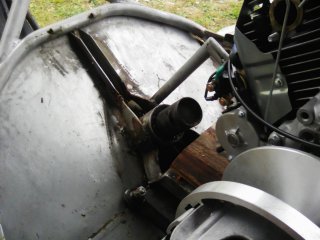

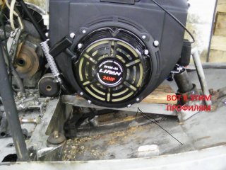

Здравствуйте господа! Вчера было пара свободных часов и процесс вживления китайского донорского сердца в тело Ирбитского покойного начался! IMG_20180906_091926.jpg

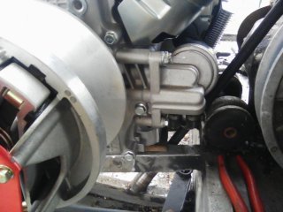

IMG_20180906_091955.jpg По фото можно понять что перенос мас фильтра даст всего пару сантимов, нужен ремень длинный

были приварены два уголка, и вырезана подмоторная плита, двигатель встанет на подушки от Зил 130 IMG_20180906_091926.jpg

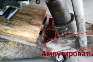

И еще в процессе вскрытия у пациента была выявлена патология с передней лыжей. что то я не могу понять как конструкторы придумали ху........
ilja.chum
28 Авг 2018
299
Мвп 500
нужен совет как усилить данный узел

Все время хочется спросить кто как делал, но затем вспоминаю что я тут один. Крепление лыжи передней(фото выше) получается держится за счет двух пластин из 3мм, если учесть что Лифан тяжелее чем КТМ , и лыжа полноценная точка опроры...., как мне кажется не выжить ей. Плюс снизу приварена чашка для пружины которая тоже плохо влияет на данный узел. IMG_20180906_092408.jpg
