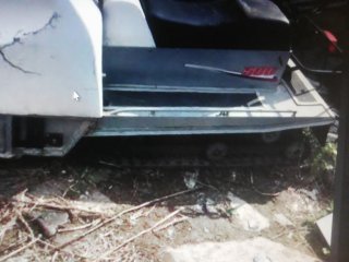

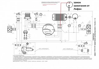

Вчера пока разметку подмоторной плиты делал ,заметил что одна так называемая склиза пала смертью храбрых. Алексей не подскажешь как решали проблему склизов? С трубы формовать? 4-5мм? Тоже не очень узелок как мне кажется

Феном греть чтоб квадратная получилась?

Необязательно.
Можно и полосу на шурупы посадить.

Приварил переднюю ногу (лыжу). Если честно все равно не внушает мне этот узел доверия (. Но опять же и с той дохлой ногой он пробежал как то 3к км.
