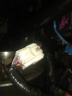

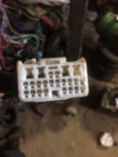

На вашем фото фишка соединяющая косу от двигателя и салонную косу
mik1690
29 Мар 2018
356
кострома
михаил
ямаха 540-3 цф мото 500

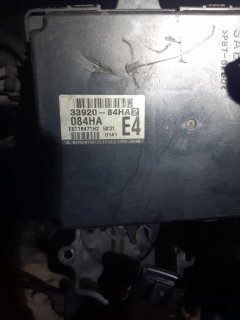

что то получается все усложняется нужно искать салонную косу с всм опять затраты интересно сколько будет на выходе.может купить эбу с косой от мн 21с без имо и переделать на механическую заслонку тем боле она лежит.или прикупить косу двс от альто 24 эбу 60-60 она тоже есть там вроде имо нет.жалко затрат блок предохр прикупил да и педаль газа.

так то я в этой теме тоже присутствую мужики очень помогли с двс вагон мн21с хорошая школа все таки вроде довел до ума и схемы есть.но в этой теме в основном эти двс новая тема 2-3 человека рискнули приобрести. в основном берут двс по проще.сейчас я бы тоже взял по проще но уж точно не трамблерный.опять же кто берет по проще знает что брать я пока ориентируюсь по збу до 34пина.

как раз за эти деньги купил двс в запас мн23с для мн21с они эдентичны наверно не стоит тратится если что проводку и эбу перекинуть.переделать эбу у нас 8000р

схема распиновки в теме на рысь 60-60 есть но она на двс мн22с я думаю это с мех засонкй .на мн 23с с эл заслонкой нету.а вообще ты молодец в твои годы если правильно указал возраст так попасть в тему и разбиратся такие как я пердуны куда едут на машине забывают а уж вникнуть в тему без образования авто электрика.
На электроный есть где-то видел в теме рысь, просто нравится работать с техникой как увлекся в детстве так и занимаюсь вот и все.
