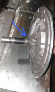

Всем привет! появилась такая проблема на ведомом вариаторе неподвижная тарелка залюфтила ремень провалился немного ...разобрал и увидел с внешней стороны тарелки стояло штопорное кольцо а под ним типа сухариков с двух половинок колечко или это и было конусное кольцо которое лопло.... Ребята как лечить что там в новом стояло сухари как на клапане держащие штопорным кольцо или втулочка или что посоветуете сделать ?

Шайбы это регулировочные. Их раздовило,сточило ну и ремень от этого провалился,плюс износ его. Добавьте шайбу,а то и не одну. Ремень подымется.
Нет шайбы регулировочные внутри вариатора... Нашел взрыв схему и они называются полукольца трансмиссии ,они скрепляются штопорным кольцом и конусом своим входят в неподвижную тарелку..... к сожалению в наших краях один снегоход буран на 500 км и также с мотособаками дела запчастей нет... будем колхозить либо заказывать из России

Я снаружи шайбы То же ставил,(со стороны полумуфты)что б ремень не проваливался до самого бурта на ведомом шкиве.

Садил тарелку неподвижную вариатора на такой,за три сезона мертво держится,а так болталась как мизинец в трехлитровой банке. Современем шпоночный паз и место посадки иначе б разбило.
вот тоже балтается тарелка ведомого вариатора это как я понял у многих болезнь а как же бураны не ломались там нагрузка больше... думал уж на вал наварить соплей)))так конкретно на что вы сажали сантехнический герметик или лактайт.можно фото упаковки герметика или точное название а то нашим продаванам все фото надо показывать))
расточи и поставь втулку под лёгкую пресовку,
По вашему фото вал как будто из сыромятины сделан, у меня вал бурановский намёков на болтание нет. На бурановском валу со стороны шлиц пробовал сверлить фиг вам,- калёный. А болезнь эта следствие нарушения технологии изготовления данных валов ,либо вал сырой ,либо просажен был изначально.

По вашему фото вал как будто из сыромятины сделан, у меня вал бурановский намёков на болтание нет. На бурановском валу со стороны шлиц пробовал сверлить фиг вам,- калёный. А болезнь эта следствие нарушения технологии изготовлени,
Валовка сэр, качество на другом месте

штопорным кольцом
Юрий, простите уж что умничаю, но правильно будет писать и говорить "Стопорным кольцом" от слова "Стоп, стопорить". Штопор, это вино открывать.

Юра. Был локтайт в распоряжении,начальник поделился. А так в продаже видел такие фирмы Астрохим. Так и называется герметик неразьемный,жидкость красного цвета.

это для резьбовых красный,(синий средний)(зелёный мягкий) , и это жидкости, а для таких нужд используют 660
Типичные области применения Loctite 660
  • Продукт применяется для фиксации цилиндрических деталей при зазоре до 0,50 мм.
  • Идеально подходит для ремонта изношенных цилиндрических соединений деталей без последующей машинной обработки
  • Позволяет повторно использовать изношенные посадочные места подшипников и шпонок, шлицы или конические поверхности
  • Пригоден для крепления регулировочных прокладок
Преимущества:
  • Идеально подходит для ремонта соосных деталей без их повторной обработки
  • позволяет использовать повторно уплотнения подшипников, шпонки, шлицы или конусы
  • Подходит для фиксации шайб
  • Технические характеристики:
    Зазор по диаметру: до 0,5 мм
    Диапазон рабочих температур: -55°C до +150°C
    Время фиксации по стали: 15 мин.
    Размеры упаковки: 50мм
  • Краткое сравнение вал-втулочных фиксаторов
    Фиксатор Цвет Температура Фиксация на стали Зазор мм
    Loctite 601 Зеленый от -55 до +150 25 мин 0,1мм
    Loctite 603 Зеленый от -55 до +150 8 мин 0,1
    Loctite 620 Зеленый от -55 до +230 80 мин 0,2
    Loctite 638 Зеленый от -55 до +150 4 мин 0,25мм
    Loctite 640 Зеленый от -55 до +175 2 часа 0,1
    Loctite 641 Желтый от -55 до +150 25 мин 0,1
    Loctite 648 Зеленый от -55 до +175 3 мин 0,15мм
    Loctite 660 Серебристый от -55 до +150 15 мин 0,5мм
    Loctite 661 Зеленый от -55 до +175 4 мин 0,15мм

погуглил по нашим магазам дороговатый)))

Вованыч. Помню ещё какой то был для втулочных деталей,он серого цвета. А тот красный не помню с какой цифрой был,но большой люфт устранил,держится до сих пор мёртво. Причём его же использовал на шестерне ведомой привода колёс на снегоуборщике. Она на валу со шпонкой то же болталась. В обоих случаях места посадки деталей я зашкурил наждачкой до бела и обезжирил.

все спасибо собрал я варик купил полукольца)про полукольца отдельная тема думал они и есть конусом и немного заходят в тарелку а оказуется они прямые и их любой бы токарь вытачил.... их просто смяло... сделал новою шпонку немного сваркой на вал накапал немного напильником подработал .... люфтец минимальный есть но думаю сезон доживет потом под замену тарелку и вал

На тарелке чуть больше посадочное развёрткой сформируйте и новый вал выточите под посадку. Так будет дешевле и надежней.
Какую роль выполняют полукольца, я вообще не понимаю.
проще завтулить (чтоб не возникло вопросов втулка разрезная, надел на вал и слегка запрессовал тарелку, есть роще выход, как в подшипниках с гайкой, внутреннее кольцо, сжимается)человек написал что не всё доступно, )
на буране у товарища была та же проблема, сразу не заметил, разбило вал и тарелку. Пришлось менять обе детали.
