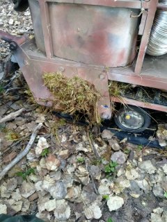

Коллеги, приветствую. Первый раз решил выехать на собаке весной, скажем почти лето. Забивает мхом и травой заднии звёзды, наколачивает в ,,окно,, кронштейна до такой степени что выпиливаю ножевкой самурай.Привод передний, ДВС 9 л.м. вариатор.
Как с этим бороться?
У кого какие заднии кронштейны, подскажите.

Может тележки должны стоять наоборот?
Сейчас внутреннии ролики ближе к звёздам, и спереди и сзади

Вряд ли поможет перестановка тележек, нужно увеличить расстояние между гусей и другими элементами(кронштейнами,рамой и т.д.), понимаю,что это порой не выполнимо, но других вариантов кроме как увеличить расстояние между ними не вижу, нужно чтобы трава вылетала а не утрамбовывалась.

Я думаю если бы не было окна в кронштейне ее бы проталкивало по ходу гуси а так стопорит о торец окна.
Хотелось бы услышать мысли ребят, кто сталкивался с такой проблемой Я понимаю через километров пять выковыривает траву, но не через 10 же метров

Такая же бяка, на 9.16-10.30
и тут 0.45
На новом буксе, на щеках, максимально урезал выступ с прорезьями взад и задний упор в пластине перенёс на перёд и наклонил тоже вперёд.

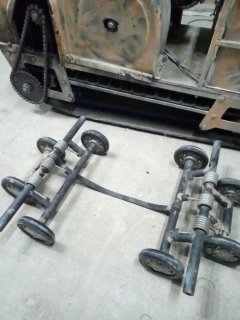

Приветствую всех! Вопрос возник, решил свой снежик переделать на буксировщик. Подвеска склизовая, мягкая, для езды комфортная. Вот эту подвеску оставить как есть, или все это для буксировщика лишнее? Бусировщик будет так же на склизах.

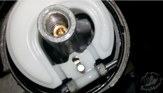

Под номером 11 ГТЖ

Уважаемые подскажите,суть проблемы такая,собака заводится как часики,начинаешь давать газ начинает троить и дым черный валит и собака ели едит,куда копать,в чем причина?

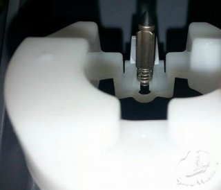

Если не поможет о чем писал вам Николай (Ник 29), то обычно пишут больше инфо. По симптомам сильно богатит либо недостаток воздуха либо льет карб. Недостаток воздуха (Почти в 90% случаев) 1. Фильтр (убираете для теста, бумаги в фильтре нет?) 2. Воздушная заслонка (ничего с ней не случилось), не перекрывает 3. Дифузор карба нет ли наледи. Потом уже лезут в карб , смотрят также помимо ГТЖ (номер 11) и герметичность иголки, что камеру карба запирает (могло что, то под нее попасть или износ под номером 6), герметичность поплавка (что менее вероятно) больше там вроде и нечему заливать.

Блин парни спасибо огромное,вроде как поехала дело видать все же в фильтре было,карбюратор до этого весь промыл и продул ,не помогло ,выкинул накуй фильтр воздушный пес поехал.

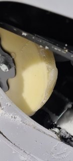

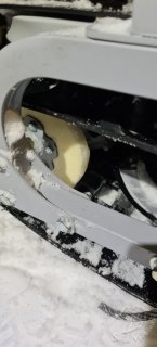

сегодня обратил внимание что на переднем колесе пластиковом лёд налипает. думаю для гусеницы это совсем не полезно. но вариантов как с этим бороться у меня нет. 20211216_190404[1].jpg 20211216_190404[1].jpg 20211216_190357[1].jpg 20211216_190357[1].jpg
