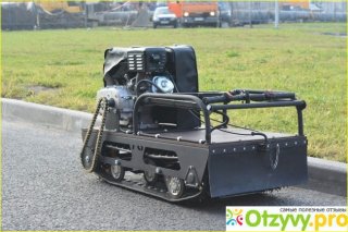

Побюджетней кроткобазные буксы с вариатором форвард идут. Лёгкие,экономичные и скорость развивают хорошую ,ходовка у них две тележки. Либо по два колеса с каждой стороны жестко зафиксированы.С Понижающим редуктором и сцеплением у нас исчезают буксы. Мало их стал видеть. Люди избаваляются от них.

Мухтар 7 2015 года
ещё три оси на жёстких катках, короткобазовый Мухтар 7, но с возможностью установки сафарь,но с форвардом меньше проблем, на мелких, хотя сафарь больший выбор скоростей, соотношение шкивов, по открытым месностям , где можно разогнатся и автомат пойдёт, на 6.5 двигатель, но вариатор есть вариатор, автомат на малой скорости горит, ммммууу.jpg

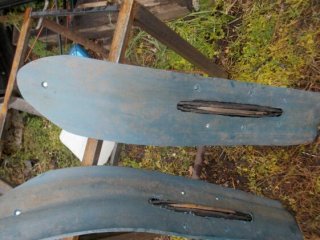

Вованыч,в пятницу видел в продаже такой же мухтар,зелененький. До сих пор никто не купил,удивительно. Модуль с него только слупил один дедок(а теперь мучаетсялыжи то маленькие,расширитель нет,самому сделать не из чего,даже труб пнд нет у него),на паксуса поставил.

Мухтар 7 2015 года
заморочки не стоят того мы первые расширители из фанеры делали, и оцинковкой, на буран, и расширитель на толкач я же скидывал фото, терпит 2 сезона, просто и быстро, на кой брать расширители за такую цену, и если нет пнд, фанера рулит 8 мм, хоть метр расширяй, посоветуй ему пусть не мучается, прямо на лыжу только под подрезы вырезаешь пазы, DSCN1337.jpg вместо пнд фанера
