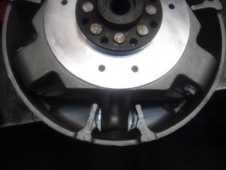

В прошлый сезон мне тоже изготовили сплошные и на 2 мм длиннее, проездил сезон притерлись, немного подработались и сейчас я подложил металлическую шайбу примерно 1 мм. Резину и прочие материалы разбивает все равно.
А звенят не сухари и подкладки, а от ударов неподвижной части вариатора к подвижной, где ходят сухарики, как только мы увеличиваем подкладками зазор в неподвижном сухарике звон пропадает, а по мере выработки зазор уменьшается и опять начинают стенки подвижной части вариатора бить об неподвижный.
Описал конечно коряво но как смог, если внимательно посмотреть на вариатор и зазоры то все станет видно.

Недавно делал Альпиновский http://www.snowmobile.ru/forum/index.php?threads/17073/page-41#post-5271462

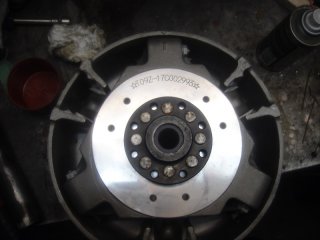

Завтра привезут ваш (с нового снегохода ) - брякает . Попробую аналогичные вкладыши поставить .Если срастётся - отпишу .
Интересное решение, тогда вопрос резинка ставится для амортизации или для уменьшения зазора слайдеров в той части вариатора где они работают.
И как собираете, что-бы слайдеры заходили в натяг с сжиманием резиновой прокладки или все ставится от руки без сжатия?

С наскока победить не получилось . В отличии от того BRPишного , что я делал , у вашего вариатора оказалась разная глубина посадочных под вкладыши - с ведущей стороны (которая без пружины) мельче на миллиметр . Нужно подрезать мои вкладыши , в понедельник сделаю .

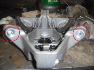

Вот так встали вкладыши
Фрезеровать пришлось места под новые слайдеры?
