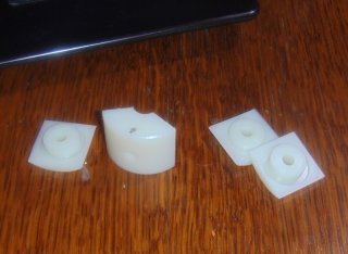

Изготовили комплет сухарей из капролона по чертежам Владимира. Все встало идеально, собрали, на холостых не стучит, вроде все работает. Ездить пока не ездили, снега не было толком. Планируем в конце недели устроить тестовый заезд на рыбалку. Гоняем обычно втроем (двое на снеже, один в санях), всяких резинок хватало на одну поездку, потом начинало колотить снова. Посмотрим, как будет сейчас.

А про колечки вроде Вы и не писали?
Во первых - по чертежу несложно догадаться о предназначении канавки на ведомом вкладыше .
Во вторых - колечко нужно в любом случае для выборки образующегося при работе зазора , пружина с этим полностью не справиться .

И колечки были нужны?! :blink: Шутка! Поставили колечки конечно же, по чертежу же понятно, что выборка под колечко сделана, и размеры даны. Можно конечно и не поставить, но мы поставили :yes:
а отчего колечки подошли?
в сантехническом магазине
В тракторных, магазинах для большегрузной техники можно быстрей всего чего нибудь подобрать из ремкомплектов для гидравлики(распределители, насосы), там манжет похожих до хрена.

Поставил сегодня сухари по чертежу Владимира. Варик замолчал ) прокатился блин даже не верится как тихо работает☺ Буду надеяться что на долго их хватит

Единственное малость не возвращается но думаю притрется

Сдаю технологию изготовления : точится шайба Ф35ХФ10 высотой 24 мм , сверлится три отверстия Ф5 , через 120 градусов , режется на три сегмента из которых собственно и точатся вкладыши , для чего нужно зажать в патрон токарного станка железяку диаметром 25-30 мм , проточить "хвостик" диаметром 5,2 и длиной 6-7 мм , после чего центром "засаживаем" сегмент на этот хвостик . Обдирку производим с поджатым центром , чистовую и торцовку без центра - натяга в 2 десятки хватает что бы вкладыш не проворачивался . Снимаем аккуратно широкой плоской отвёрткой .

Кто в материалах хорошо разбирается?
Если из графитонаполненого капролона сухари изготовить, они дольше и лучше работать будут?
При условии что в три раза трение меньше чем у обычного капролона.
Как на зло стержни 35го диаметра не продают.

графитка более эластичная
я только из него и точу разные штуки
