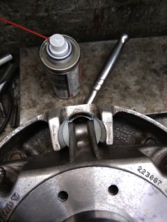

мужики хотите смейтесь хотите нет,но история такая...захотел снять вариатор....завалил снежик на бок,залил масла....только болт был коротковат и ничего не вышло.только масло убежало...ну я перевернул снежик,масла остатки стекли.....завожу--0--а стука нет.вообще не звенит...масло смазало резинки,сухари и все потроха...работет тихо...как на квадре.

ну да,класный ремонт :D
масленку возить с сабой нужно,и на стоянках побрызгивать.:lol:
а почему болт коротковат,свой родной ,который держит варик не пробовал использовать?

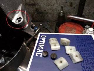

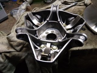

Пришлось ремонтировать ваш вариатор , правда стоит он на Альпине и разница в грузах , рампах и пружине . Пробег на момент разборки около 5 тык , грохот стоял приличный на холостых.
Втулки и оси рычагов и роликов в отличном состоянии , рампы пришлось припиливать - износ был по полмиллиметра , да ещё и ямами . А вот со слайдерами пришлось помудрить - изменил форму и место прилегания (для этого профрезеровал выступы в один размер - на фото в красном круге) , рабочая (трущаяся поверхность увеличилась в три раза) . "Ведущий" слайдер стоит жестко , под задний подложен резиновый пятачок диаметром 15 мм и толщиной 1 .
Ну и заодно проточили рабочие поверхности .
