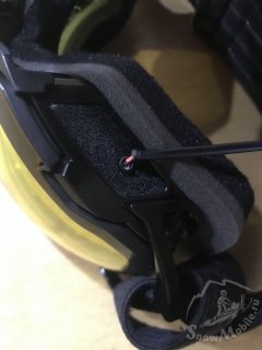

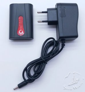

Очки 509 Sinister X6.
Хватает включенных на постоянку на 50 минут работы, на морозе даже меньше.
Акум заряжается с полностью разряженного до постоянного синего огонёчка за 1 час 10 мин.
У всех так?
Думается, что так быть не должно.
Расковырял аппарат.
То ли акумы перепаять, то ли купить запасные аналоги в сборе на которые давались ссылки здесь ранее и там их нет?
Может кто посоветует где можно недорого прикупить эти приблуды?
У всех так?
Расковырял аппарат.
___
Посмотреть вложение 1470974 Посмотреть вложение 1470975 Посмотреть вложение 1470976
Зачем их на постоянку включать? Включилили на 1 режим когда запотели очки и норм. Мне на 1 режиме на весь день хватает одного аккумулятора.

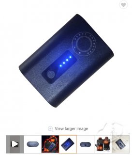

На али эти аккумы пропали, на других ресурсах есть, но сложно тащить. На али нашёл взамен вот такое https://aliexpress.ru/item/40002464...086645323.1603280744&sku_id=10000000997973881 разъем наш вроде или вот https://aliexpress.ru/item/32813375...7428-2086645323.1603280744&sku_id=64551494729 колхозить на резинку сбоку, как оригинал. Но мне больше нравится идея с длинным шнуром и помещением аккума во внутренний карман комбеза. Каждый раз снимая очки у меня вылетает провод из аккума от растяжения резинки и не нравится этот вес сбоку на голове, катаю на утиле без шлема в балаклаве и капюшоне.

Спасибо за ссылки. Можно и такие приблуды купить взамен оригинальной дополнительно, тем более цена всего 800р., а не 8000р. (в 10 раз дешевле!!!) за оригинальный блок от бренда 509. Боюсь, токо акумы в них слабые наверное, придётся резать корпус и ставить нормальные акумы. Кстати, нормальные акумы, скажем так на 3300 - 3500 реальных мАч, а не то что написано на корпусе, стоят на Али всего 150р. за 1 шт. Я купил тут в России на Авито по быстрому за 350р. и вставил взамен своих. Домашний тест показал, что очки 509 сразу стали греть на постоянку аж 4,5 часа. Вчерашний выезд в лес на морозе показал результат слабее. Но это куда лучше, чем то что было раньше, 20 минут и "очки умирали". Купил ещё и тестер этих акумов 18650. Вот тестер показал, что один родной акум от очков почти сдох, а второй показал реальную ёмкость 2800 мАч.
А 8,4 вольта норм для этих очков? На них же подается 7,4в. Если я не ошибаюсь.
Под руками нет, чтобы данные глянуть, заказал, буду пробовать. Почитал забугорные форумы касательно этих очков, жалобы такие: не нравится, что батарея на голове - ибо тяжело, вылетает штекер из-за растяжения резинки - есть выход - удлиняющий кабель от 509 в виде макаронины завитой, кто-то пользует съемный аккумулятор и возит его под комбезом, о чём я и писал, а подобрать его думаю можно только опытным путём. Так же пишут про излом штекера, и в этих случаях менялось всё по гарантии даже вне гарантийного периода.
А что там глядеть))). Там реально 7,4в на очки. По мне так не должно быть ничего, если 8,4а подать, но мало-ли
Там простой нагревательный элемент, по идее от +1в помереть/перегреться не должен, будем пробовать)
