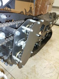

Всем привет!
Хочу приобрести комплект Самарского производства, но смущает момент что открыты шестерны. Кто имел опыт использования? Не забивает снегом и льдом?
да ничего там не забивает. но вот открытая мясорубка даёт повод к размышлению... не дай бог конечно, тьфу-тьфу...
да и грунтозацеп оставляет желать лучшего. в пухляке утопнешь и будешь ждать пока он не уплотнится...
28 мм вроде.. Да и в горы не собираюсь, больше по подмосковным просторам ))

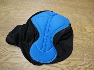

Какие наколенники хорошие, чтобы под комбинезон и чтобы поверх термобелья не сползали?
карбой
4 Фев 2021
н.новгород
максим
BRP. HUSQVARNA
А я вот тож за экипировку спрошу.
волейбольные. и трусы велосипедные.

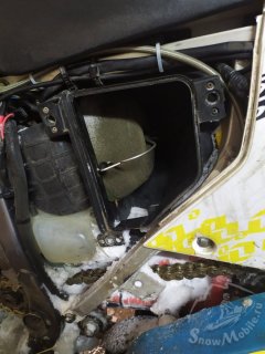

Всем привет. Многие ставят вместо фильтра сетку водонепроницаемую. Где такую приобрести, что-то я не могу такую найти.
карбой
4 Фев 2021
н.новгород
максим
BRP. HUSQVARNA
а кто многие - то? хоть кого-то лично знаешь?
вот у него и поинтересуйся...
а так, фильтр "нулевик", забиваешь в поисковик и гуглишь...

Да я ни одного сноубайкера лично не знаю так как у нас их нет я один. Просто на форумах читал. А нулевик воду не пропускает что-ли?

Органза очень похожа по своим свойствам, но не всякая, надо в магазине тканей щупать, чтобы была плотная и воздух пропускала. Воду все фильтра пропускают, нужно чтобы снег задерживало и не забивалось им.

а при чём здесь вода-то? тут задача стоит в том, чтобы снег не залетал туда грудами. а снежную пыль движок жрёт с удовольствием, и не кашляет. посмотри на снегоходах или снегоуборщиках, вообще нет никаких фильтров! напрямую идёт всос воздуха вместе со снеговой пылью. задача фильтра/сетки состоит в том, чтобы одномоментно не попало много снега в "рот", иначе захлебнётся...
может я непонятно изъясняюсь, тогда сорян. но фильтр воздушный поролоновый у себя на хускварне я на зиму отмываю от пропитки масляной, и обезжириваю полностью! чтоб дышала! проблем пока не испытывал...

Есть там фильтра, так же поролоновые или полноценные бумажные, но там воздухозаборник выведен так чтобы снега минимум залетало. Будет много пролетать для 2т это грозит задирами цилиндра, для 4т эмульсия в масле будет. На мото как повезет, в зависимости от расположения фильтра и склонности там забиваться снегом. В некоторых случаях приходится делать вынос фильтра и замена его на каркас с сеткой бутылочного типа.

У меня на дрз поролон забивает и фильтрбокс наполовину в снегу и это за пол часа покатухи. Тяга становится хуже. Получается можно любую мелкую сетку? Та что для ремонта бамперов пойдет? Кто что ставит?

это видимо особенности конструкции мотика, слышал про такое, но на себе не испытывал. парни из компании сноумотофан, я знаю, ставили нулевик ВАЗовский для устранения этой проблемы. всё прекрасно работало. нужно только фильтрбокс демонтировать... и на его место как раз нулевик убирается...
друже! я очень уважаю ваше мнениние, но вы пиздите! у меня есть 4т снегоуборщик, и так-же 2-ое приятелей снегоходчиков. у одного яма-викинг, у второго брп линкс е-тек 800-ка, так вот, ни на одном из них нет никаких фильтров и даже сеток.

У меня на ямахе фазер стоял фильтр(сетка и паралон) и на снегоуборщике стоит бумажный. Сегодня выезжал после мороза снег уплотнился и фильтр чистый. Часа два гонял.

А внутрь не пробовали заглянуть? Из десятка разных снегоходов, которые были у меня лично, у всех так или иначе присутствовала защита от проникновения снега, либо снаружи на воздухозаборнике, либо внутри в воздушном коробе/ресивере. Дело в том что мнение мое основано не с точки зрения обычного юзера, а так сказать изнутри, как механика. И последствия регулярного попадания большого количества снега внутрь мотора наблюдал так же лично, т.к. в свое время приходилось заниматься ремонтами этих моторов.
