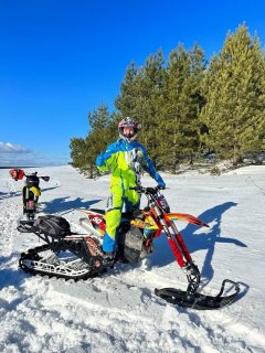

Собаку себе собрал на основе кросса от КТМ. Гусю поставил Вортекс 127 на всякий пожарный потому что будут поездки в горы.
Приблуда от С3 не нужна, термостаты, нулевики, подогревы руля, катки и антистабы делают уже у нас. Все купил и поставил. Успел опробовать один раз т.к. у нас полным ходом пришла весна. Эмоций полные штаны.
Если что кому надо подсказать, спрашивайте)

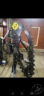

Ребят, подскажите как сделаны рельсы на серийных комплектах, или как их можно сделать из листового алюминия 6 мм? Интересует именно сборка Т-профиля для склиза, как скрепить между собой горизонтальную и вертикальные пластины.... Фрезеровать из толстой заготовки дорого получится, а из листового не такая проблема....и ещё, задумал моторчик от джиксера или cbr шестисотки воткнуть в китайскую эндуро раму и собрать на этом сноубайк, но смущает развесовка, японодвиг на 30 кг тежелее... Сборка на спортораме не то, ограничена возможности ездуну пенять свое положение на мотоцикле.
vegetate
18 Мар 2021
Омск
ybr125
вариант 1: купить готовую рельсу от тайги, и к ней прикрепить уши для амортизаторов и колес.
вариант 2: может, конечно, не из 6мм, а из 8. Вырезать лазером вертикальную часть с "шипами" и полосу с пазами. Скреплять сваркой. Или винтами (прям в торец пластины). Там на отрыв не такие уж и великие нагрузки.
от тайги не то получится, угол рельса и длина изгиба не подойдет. можно и из 8 мм, только хотелось бы узнать как это уже сделано на проверенных комплектах, дабы не проходить путь проб и ошибок. И по поводу сварки, рельсы же вроде из д16 делают? а в умных книжках пишут что варить его нельзя. Думал на счет шип паза и скрепить винтами, но не уверен в таком варианте....
Д16 скорее на фрезерованные детали идет. А листовой - какой-нибудь АМГ. Он и коррозийно более стойкий и варится хорошо. Передние стойки посмотри - по большей части сварные из листового алюминия.
Ну и повторюсь, нагрузки на отрыв рельсы почти нет. а от сдвига будет шип-паз фиксировать.
Могу сфотать, вроде на клепках
