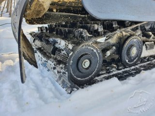

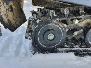

С правой стороны отлетели 3 железячки от бивера.
Вопрос : чем чревато это и что можно с этим сделать?
5.470
1.426
По идее надо отремонтировать,а с другой стороны забить.:disgust:
,тут и прочитаешь чем чревато.

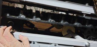

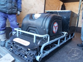

Тоже будем на следующей неделе (надеюсь) пробовать в деле гусянку "Beaver SWT 600".
Только она у меня не на снегоходе, а на мототолкаче.
На прошлой неделе его получили, собрали.
На третьем фото видно, что здесь нет проблем с зазором над гусеницей, ничего "тереть" не будет.
Когда проверял протяжку болтов, то между гусеницей и рамой руку с гаечным ключём проталкивал.
Специально заказывал мототолкач на этой гусенице (там было 2 варианта гусениц).
Сейчас ждём снега.
