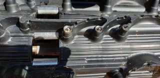

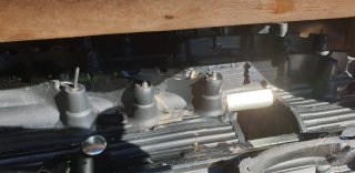

Свою гусеницу "Beaver SWT 600" я зашиповал, смотрете схему.
Кстати, резина у неё ОЧЕНЬ мягкая!
Когда я вкручивал шип - этот выступ начинал даже скручиваться!!!, но потом принимал первоначальное положение.
Резиновый выступ при вркучивании шипа меняет форму - он раздувается, и сверху образуется ямка.
Прошёл сезон - все шипы на месте.
Шипы использовал "Best Grip 1610".
На последнем фото видны "канавы" от этих шипов на брозговике при движении задним ходом, когда брозговик прижимается к гусенице.

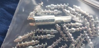

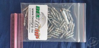

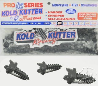

Кстати, вот фото сравнения резьбовой части разных шипов.
На фото шипы "Best Grip 1610", все фото, кроме последних двух
И шипы "Kold Kutter", два последних фото.
Шипы "Kold Kutter": считаются отличными шипами!
Но, Вы сравните ширину резьбовой части шипов "Kold Kutter", с шириной резьбовой части шипов "Best Grip"!?!?!?
Тут (смотря на фото) даже уже "дураку" понятно, что шипы "Best Grip" будут держаться крепче, чем шипы "Kold Kutter".

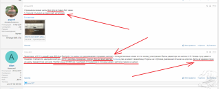

И, если верить информации с первого фото (это был форум), то снегоход с шипами "Best Grip" проехал 47 000 км. без потери хотя бы одного шипа "Best Grip, все шипы на месте"!!!
