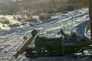

понял,посмотрю. Сегодня привез снежик,сейчас фото скину. Интересует какой отбойник/кенгуру слепить,может у кого и размеры есть.

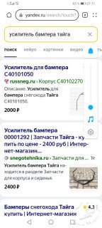

Посмотри тайговский усилитель бампера.

6 к за трубу канечно дич.

Вот такой же точь-в-точь,за 5,8к видел,поэтому решил так узнать и сколотить. Зайду этот закажу завтра, + масло,свечи еще нужны. Кажется,что свечи заливает,выкрутил-мокрые.
