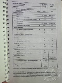

а я до мануала добрался,написано 8ес. Вот касаемо замены подшипников слишком сильный вопрос,где спецов найти то? В начало сезона тем более

Вот оригинальный мануал. Все по нему делаю.
