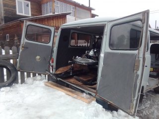

Смотря какой уазик. В буханку снегоход с тайговской гусеницей входит. Лыжи только надо снять. IMG_20220406_174005.jpg

Смотря какой уазик. В буханку снегоход с тайговской гусеницей входит. Лыжи только надо снять. Посмотреть вложение 1563997
Возможно Петр,так и есть.Раньше как то вообще обходился.Сейчас сборов.Спальники,коврики.Пока все загрузишь и все равно чего нибудь не возьмёшь.Буханка хорошая машина.Но одному ездить наверно не очень нужна. Служебный был фермер.Водителем два раза на буханке работал,ещё.Особенно забавно с неё движок вынимать.Но зимой конечно Буханка лучше козлов.Тяжелее потому едет лучше.Бывало на фермере ездил на охоту- дверь от снега не мог открыть водительскую.Проходимость,просто СКАЗКА!Туда,сюда в раскачку развернешься.А ещё лучше карточка служебная для заправки.Эх! Были времена бензин не считал.Сейчас считаю.
