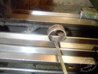

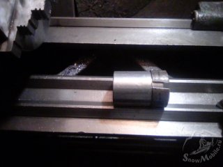

Ещё технология изготовления опор под подшипник,но не на ОТВЕТСТВЕННОЕ место- на трубогиб.
сергей-73
11 Янв 2017
1.114
323
Архангельская обл.г.Вельск.
сф500,самод.снегоход,самод.буксировщик.
Берешь ,точишь оправку.На оправку садится кольцо из трубы подходящего диаметра.Приваривается вставка( примерно в этом месте - вставки опора будет приварена) Можно проточить еще- но этого не понадобилось.Изготовил 4 опоры под подшипник 180204. Трубогиб готов и окрашен.Когда соберусь крутить дуги или кольца- выложу заодно...
