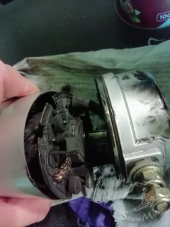

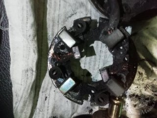

В общем проблема вернулась, чистка стартера дала временный результат. Надо менять щётки или сам стартер. Запуск чуть лучше, но понятно что только на время.
Поменял стартер, теперь запускается и холодный и горячий, и даже в минус 25 без каких либо проблем.

Стартер с Али ?
Это какой пробег что так запущено. Стартер редукторного типа? Какой поставили?
7000 пробег всего. Прошлый сезон начал туго запускаться, словно акб севший был. Приходилось крутить по долгу и стартер грелся.
Ну это отличный пробег, мне для такого ещё катать и катать. Надо хотя бы раз в несколько тыщь обслуживание делать, чистить коллектор, продувать и т.д. Так а стартер вы же разбирали, редукторный он или нет, подскажите пожалуйста.
