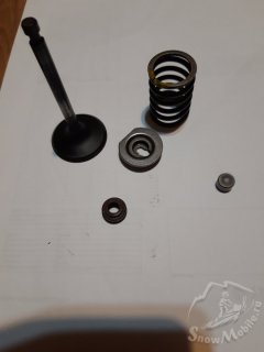

Здравствуйте! На Мухтаре отвалился глушак. Обе шпильки под корень. Купил новую голову. Кто в курсе: притираются на Зонгшене 190 клапана или нет? В просторах Ютюба видел ролик с утверждением, что седло сделано из титана. Поэтому не трётся.
Информация для тех, кто не знает, как рассухаривать клапана: в пружинных шайбах сделаны прорези. Руками легко нажимается на шайбу и сдвигается с фаски на клапане. Я не мог найти эту инфу в иннете. Сам ломал голову, пока не рассмотрел голову.
На любом двигателе седло обрабатывается фрезой (при необходимости), а клапана притираются. Направляющая клапана - разверткой.

Спасибо! Я все сделал. Не спеша, как и наши биатлонисты, за коими я и наблюдал во время процедуры. Опрессовка показала отличный результат, полностью отличный от результатов биатлонистов. ( нужно менять их на паралемпийцев). Уже буду ставить вместе с новым карбом.
