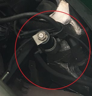

Видно на фото? Если "капает"))) то скорее всего мембрана под замену, через нее масло гонит.
На фото как раз не видно второй конец, он просто в воздухк висит или нет?

С обеих клапанов идет через еще через какой то клапан наверно и уходит дальше, куда не помню...а нет, помню, вот этот конец уже свободно висит.

И кстати масло у меня тоже гонит оттуда, правда немного но есть. Кстати может я ошибся, у меня когда мембрана прохудилась, масло начало гнать через отверстия в самом клапане.

когда купил снегоход, шланга который свободно висит не было. Поэтому спрашиваю, куда он должен идти)
На снегоходе не ездили еще, только запускали и глушили, возможно поэтому капает.
А мембраны посмотрели, они целые

У меня он уходит вниз, ближе к носу и там свободно висит.
