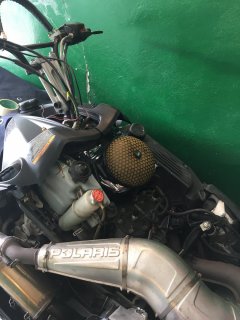

Подскажите, куда идёт шланг "сапуна" после электронного клапана? И должно ли при работе капать с него? Снежик RMK 600 2007 год.

Видно на фото? Если "капает"))) то скорее всего мембрана под замену, через нее масло гонит.
