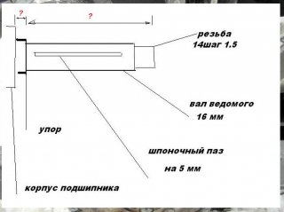

Вот так заказывал понятно теперь где 100 и где звезда только размер надо 100 мм вместо 80, нет один с проходным валом до 15 л.с Посмотреть вложение 1196219 Посмотреть вложение 1196223 Посмотреть вложение 1196219
Привет. Извини если туплю, но где размер 100 мм так и не понял, предполагаю это размер входной части вала и её диаметр 16 мм со шпоночным пазом длиной 75 мм под шпонку 5 или 6 мм, а выходной вал почему бы не сделать под родную звезду?

, и соотношение 10\50 не устраивает, сейчас 13\46, на счёт длины вала правильно предполагаете, звезду сразу заказывал чтоб на краю венец, исходил из того чтоб сохранить разборность , с минимальными переделками, если бы заказал 100 мм а не 80 то установка бы заняла не монго времени теперь понятно где 100, вот так сейчас стоит реверс

Владимир, спасибо, что ответил. Ещё мне не понятно как ведомый вариатора устанавливается на входной вал редуктора - с хвоста гайка, а во что упирается со стороны редуктора, и ,если помнишь, уточни под какую шпонку паз на валу. А вообще, если не в лом, то не плохо было бы пошаговую инструкцию по установке редуктора на Мухтар 7, чтобы упростить задачу идущим следом. Не все такие толковые и рукастые. А для тех, кто пользует по лесу, возможность спятиться не роскошь, а необходимость. Благодарю за отзывчивость.

вообще вал диам 25, протачивают на 16 и режут стандартный паз , ведомый упирается в проточку , вот и всё крепление просто и быстро, с сохранением разборности, только как ранее писал надо вал 100, а мне с валом 80 пришлось переносить двигатель на 17 мм,

Мне кажется принципиально важны размеры помеченные вопросами и при входном 100мм они будут отличаться от того, что получилось у тебя. При заказе придется их указывать. Можно определить какие они.

я указывал общую
длину вала , упор они делают по стандарту по первому вопросу 3-4 мм от края корпуса как нарисовал, и резьбу какую закажешь, можешь внутреннюю , у них есть стандарты вот и делают только валы какие закажешь параметры, напиши на почту тебе ответят что могут или позвонят если оставишь номер, можешь на форуме написать, что тебе требуется со своими размерами, всё ответят ссылку на форум кидаю 2 одна по этому редуктору, другая общий список тем, просмотри

Владимир, спасибо за консультации. Ещё уточни резьбу на входном, в заказе у тебя М16 шаг 1,5 , а на эскизе М14 шаг 1,5. Удобнее использовать наверное штатную гайку, только не знаю какая там стоит и подойдёт ли.

сделали на 14 шаг 1.5, от шаровых опор, хоть под шплинт хоть с капроном,, родная 16 шаг 1.5, я такую и заказывал но сделали на 14, по технологии, разницы нет, всё стыкуется нормально, сейчас ещё другую ручку с фиксатором чтоб не вылетала при смене нагрузок, посмотри на форуме я задал вопрос и сразу выслали бесплатно как комплектацию, на днях получу, уже в областном центре, с 21 числа во вторник получу поставлю скину фото
