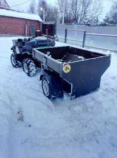

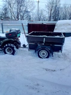

мое сие изделие.эксплуатирую для вывоза мусора с участка,снега.дровишки с леса ,песочек с карьера и.т.д.в эксплуатации 4 года, серьезных проблем не было ,только с начало болты колесные откручивались ,теперь все нормально.по деньгам вышел где то рублей 5 .все что было на участке с металлолома пошло на постройку прицепа.ступицы с 10 жигулей.чисто для сельхоз нужд .в экспедицию с ним не поехал бы ,прыгает сука.

Добрый день! Смотрю прицеп без подвески, не тпрыгает по дороге?

пустой ДА, с грузом идет нормально.надо колеса поменять на квадроциклетные ( низкого давления) и будет счастье.

Плавали... знаем... Счастя от квадровских колёс не будет, если только не с черепашьей скоростью... Хочешь избавиться от "прыгучести" - мудри подвеску.

делал для сельхоз нужд.дальше пяти км от дома с прицепом не езжу. все рядом , лес, песочный карьер.

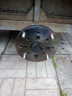

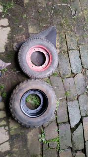

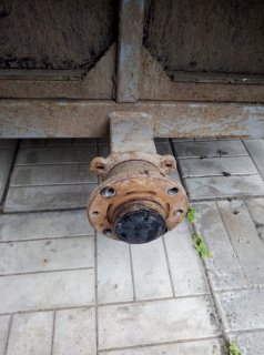

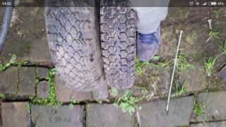

к.алексей
3 Июн 2017
21
алекс
много

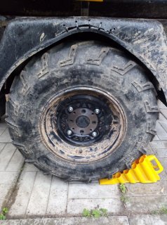

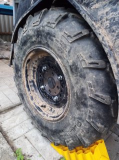

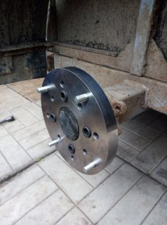

стояли колеса от жиги,конечно нормальные колеса но при при тяжелой эксплуатации появились грыжи на покрышках.решил поставить колеса от квадра,благо лежит комплект от полариса .но нужно было сделать проставки .знакомый токарь решил мою проблему.сразу скажу сделаны проставки из чернушки.по весу 1.5 кило одна другого материала в закрамах не было .толщина 20 мм .отверстия сделаны под ,ну почти все квадры .это 4 на 110 .4 на 137 .4 на 156 .
