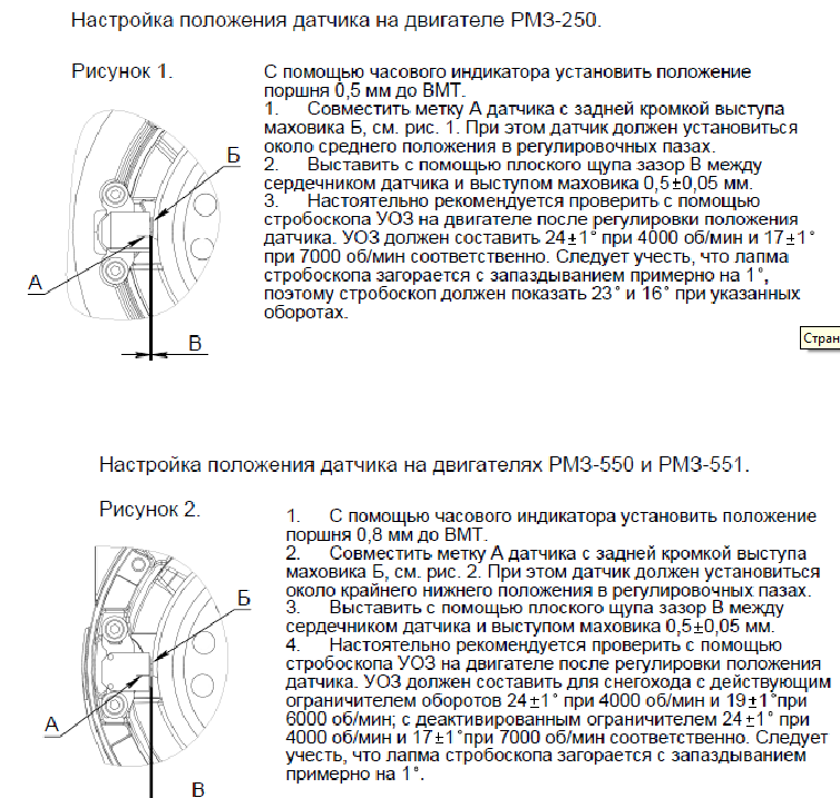

по углу зажигания выкладывал Alex2010
Картинка для прогр. зажигания. Для старого Дукати (не прогр.) угол тот же
