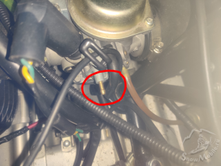

Подскажите, должно ли что то подсоединяться к этому штуцеру? На карбюраторе. Справа это топливный шланг подходит.

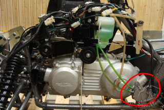

Приветствую, антифриз я сливал снимая нижний патрубок, там вроде пробка еще есть, но я заворачиваться не стал, по мне так проще. Обкатать надо по идее 500 км, но я думаю 300 хватит, и не давать полный газ, масло еще надо сменить. Глохнуть может по разным причинам, смотреть надо карбюратор, свечу и провода. Бензонасос может быть забит льдом, я свой разбирал и сушил, он на фото выше в красном кружке.

У меня нет бензонасоса этого, как тогда он работает без него? Нужно его купить и поставить? Карбюратор чистый, попробую винт оборотов покрутить , если не поможет то шайбу на игле переставлю
_sasa__19
4 Июл 2019
Wind 320
Снегоход какой? Если бензонасоса нет, то бензин поступает самотеком, если Wind 320 то надо будет постоянно поддерживать уровень в полбака не меньше, т.к. карбюратор стоит довольно высоко а бак низко, бензин поступать не будет. С завода бензонасос стоит, Б/У бензонасос стоит 2-3 тыс. подходит от квадрика обьемом от 300-500 кубиков.
бензонасоса нет, всё остальное такое же, бензин поступает хорошо, если снять шланг от карбюратора то бензин льётся из шланга, может давление ему нужно большее, поищу и попробую поставить насос этот
