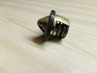

Термостат кому нужен.

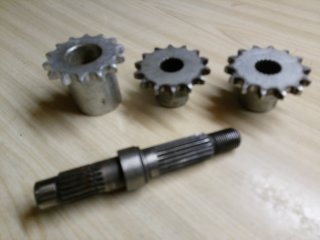

В продажу поступил дефецит.

Проблемные места, это промвал со звёздами, на фото выше смотри.
