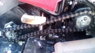

в груза не полезу пока ,только со звездами попробую ,но цепь однозначно родная слабовата (одну уже рвал) подходит от бурана ,только бурановская на звено длиннее. Передачи не вылетают ,просто туговато включаются ,там как на квадрике все ,а коробка с вариком и правда 1 к 1 передает. По ПСМ 17 сил , думаю где то так и есть. П ятно сегодня померяю ,напишу позднее

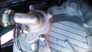

Я же имею ввиду под словом помпа водяную помпу,которая гоняет охлаждающую жидкость по контурам двигателя,рубашке охлаждения,радиатору.

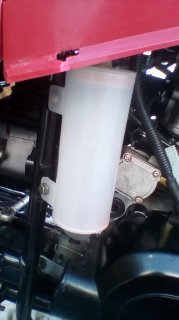

К стати-расширительный бачёк от радиатора там есть?

Да я про включение вентилятора говорил, сегодня смотрел термостат вроде присутствует ,а гоняет жидкость помпой , расширительный бачек тоже есть

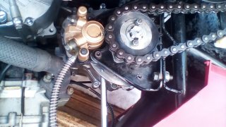

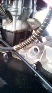

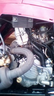

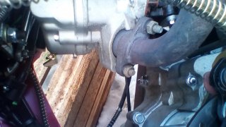

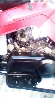

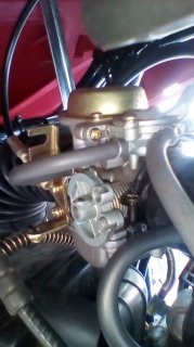

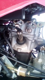

Слушай дружище это ещё больше меня располагает к этому снегоходику!!!Не в службу а в дружбу можешь сфотографировать все эти узлы?А именно: помпу,термостат,радиатор,расширит. бачёк,двигатель в разных ракурсах,карбюратор,выхлоп,вариатор и т.д.Если конечно не сложно!!!!!Буду признателен!!!
22 Фев 2019
Москва,Ростов Великий (Ярославская область).
Дмитрий Вадимович
Пока определяюсь по снегоходам
Да и в целом по снегоходику фотографий поподробней!Пожалуйста!
22 Фев 2019
Дмитрий Вадимович
И ещё Серёж-у него 2 клапана на циллиндр или 4?Только точно,если возможно!

Добрый день, вообщем термостата походу нет( или спрятан под крышкой) , Про слабости которые нашел , воздухо фильтр забивается и пыльцой и размокает ,начинает душить мотор( мое мнение выкинуть его нах...) После переделки звездочек подрыв с места стал плоховат,но скорость выросла заметно( спидометра не хватает). Охота залезти в двигатель и пошаманить малость, карб однозначно надо регулировать и неплохо бы клапана посмотреть , но он пока на гарантии и поэтому не лезу. По пластику тоже желает желать лучшего, как то все не ровно собрано. Ну вроде пока и все , есть вопросы пишите
