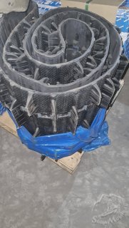

Доброго времени суток, владельцы alpine. Владею alpine 2014г.в., пришло время выбирать гусеницу. Camoplast, cobra swt, между (9261U)38мм зацепом и (9260U) 44мм(если влезет). Если у кого-то был опыт пользования данных гусянок на alpine в практике, поделитесь пожалуйста своими мнениями.
dip1
30 Авг 2015
2.620
179
Ухта
SKI-DO Expedition SE 1200, Tundra LT ACE600, LYNX 6900, Army 800, Adventure GT 1200, 49 Ranger ETEC 15г., Summit G4
Войдёт отлично, места предостаточно. Cobra есть и с 46 зацепом, лучше её ставить.
Maksim89NUR
21 Дек 2020
Новый Уренгой
Brp lynx 69 ranger alpine
Для тундры, немного лесополосы и 44 значит хватит ). Катал 900асе turbo на 50гусе с 44 зацепом, дурной аппарат, в сравнении 1200, атмосферник прям радует своей тягой с 0, это + в копилку 1200. Пробуйте, но не спешите перейти на турбик. Сам недавно хотел взять expedition swt turbo. Нужно посмотреть, как будет вынослив данный turbo экземпляр в наших условиях.

На моей модели ещё тросик стоит, не электронный курок акселератора, без режимов управления дроссельной заслонки. Родная гусянка ещё до меня поменялась на композитовскую, сейчас на ней корд настораживает, хотелось бы снизить вероятность выхода из строя за многие километры от дома.

Пришла кобра 44, как бы протектора не пришлось убирать

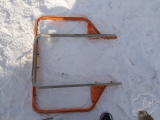

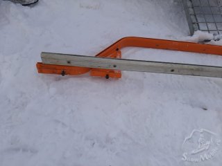

Доброго дня всем! Подскажите кто менял задний бампер. Писали что подходит с армейца, у меня не подошёл по креплениям. Дорабатывать надо что ли?
