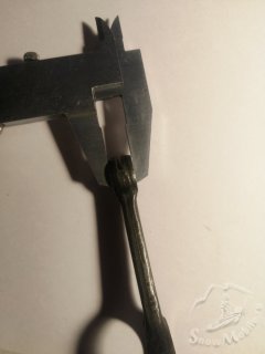

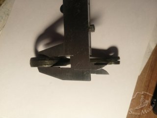

Померить смогу только завтра - сейчас очень не хочется в вагончик идти, рыться...
Отличие только в диаметре пальца кривошипа, поздняя версия большего диаметра.

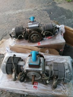

Вот кстати, два из ранее, когда то летающих оппозитников.
Они и сейчас вполне работоспособны, правда готовятся к небольшой реконструкции тоже.
Но в свое время, еще при союзе, эти моторы были уникальны и единственные в своем типе.
Так как при своем небольшом весе, (в 28 кг). Могли выдавать до 40 л. с.
Обем около 600 кб.
На одном уже ставился электростартер, так как тяжковато было такой мотор шмыргалкой запущщать! ))
Ну и соответственно уже и лепестковые клапана ставились.

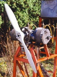

Бывала в нашей местности у Юры Кальгина аэролодка тоже с самодельным оппозитником с цилиндрами ИЖа-56. ОООчень давно. Бегала и летом, и зимой. Но шуму - ...
AmigOs_68
28 Дек 2024
Беларусь
Для таких аппаратов как аэроглиссер, много ненадо.
Да, делались и от Ижей, от Юпитера, Планеты.
Именно под Планетовские горшки даже в одном конструкторском, и был разработан один из таких оппозитников.
Показал очень прекрасные результаты.
Не один самолет, такой мотор поднял в небо.
К тому же в те времена, с чего можно было делать моторы? только с того что было.
Это один из экземпляров, тоже на аэроглиссере.

Тот, что нашел. От какого вала - нового, старого - не скажу. Посмотреть вложение 1621074
Большое спасибо за помощь!, теперь найду, кой какая есть уже информация, относительно каких размеров определить, новый или старого образца.
На авито в продаже есть шатуны, и уже с размерами пишут и уточняют что новый или старого образца. под пальцы, сепараторы. Нет размеров межцентра.
Я так понимаю он один. Независимо от того, новые или старые образцы. Разница только в толщине пальцев.

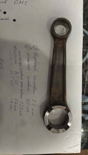

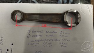

Еще уточнить толщину головок шатуна., бы!
Если я правильно расшифровал, то они по 17 мм.
А межцентр 122мм. как на фото нарисовал.

Да, ширина по подшипникам обеих головок, и верхней и нижней, по 17 мм.
(Опять есть нюанс, и серьёзный) - размер подшипника и расстояния между бобышками поршня СИИИЛЬНО отличаются, поэтому у подшипника есть возможность почти наполовину "убежать" в сторону. О последствиях наверняка догадываешься сам...
Как лечение - предлагается установка дистанционных шайб на палец между подшипником и поршнем.
Межцентровое - давай вместе считать: 22 мм верхняя, 30 нижняя, два полуразмера 11+15=26мм.
по максимуму между отверстий вместе с ними 158. По минимуму 106.
106+26=132
158-26=132
!!! Прошу прощения, это я с измерением лоханулся, 10 мм к штангелю не прибавил, измеряя наружными губками!!!!
Так что всё правильно, 132!
Бллиннн, сейчас-бы ввёл в непонятки!
Спасибо что поправили!
