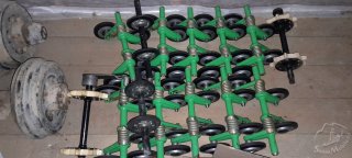

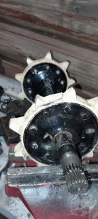

Давно не писал. Новоиспеченный буран прошел почти 2000км. За это время поменял только кронштейн рулевого вала который на коробку крепится, сделал из более толстого метала. И переделывал два раза механический фиксатор пониженной скорости. Катки переворачивались только в глубоком снегу. В последнюю поездку обнаглел задом л в итоге лыжей ударился в бревно в итоге коренной лист рессоры лопнул, шкворень с трубой загнул. Теперь трубу вырезать и новую вваривать буду ну и за одно полная ревизия ходовой. Тележки независимые отработали на отлично. Ведущий вал в плачевном состоянии. И подшипники в балансирах тоже в плачевном состоянии. 20240202_192409[1].jpg
