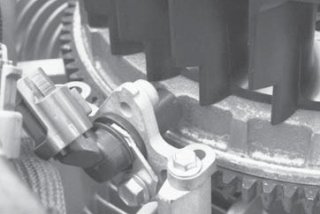

Алексей, я извиняюсь немного неправильно написал(в нету инструкцию посмотрел). На нашем двигателе стоит датчик "Crankshaft Position Sensor", он дает положение кол.вала и обороты в бортовой компьютер. И написано , что считывает он 23 импульса на оборот кол.вала(выше постом я ошибся), на картинке он под буквой "G". Судя по всему именно с него вам и нужно брать сигнал, а не катушки зажигания(если конечно тахометр еще жив). Пишите, у нас часовой пояс одинаковый и находимся не очень далеко.
Спасибо, в выходные буду поискать датчик.
Тахометр то жив, сигная я брал с подходящих на катушку проводов, с "бронепровода" даже такой балбес в электрике как не догодался бы взять))
